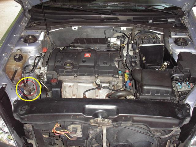

Re: elektrika
Poslaťod michal27089 » Ned 27. Nov 2011, 21:47
zdravim vas xsaraci a xsaracky mam tiez problemik s elektrikou a dost ma to zacina stvat a nwm si stym rady,ja zase ked zastavim a vypnem motor tak sa mi ozve take oakoby praskanie-skratovanie niekde od motora,podla sluchu som zistil ze to ide niekde z pravej strany,len neviem co to moze bit.Problen nieje ziadny a auto aj elektrika ide ako ma vsetko je ok len sa bojim aby sa to neako nevyhrotilo lebo to nieje normalne a ked som auto kupoval tak to nerobilo neviete mi stym niekto pomoct resp.nemate stym niekto skusenost?Dakujem vam za vsetky rady.

Re: elektrika
Poslaťod baffy » Uto 29. Nov 2011, 22:14
Pravá strana a nádobka s olejom by malo byť servo,ale tam relátko nebude žiadne kedže je to mechanická záležitosť,ale hned vedla neho je elektroventil vyprázdnenia zachytávača benzínových pár,čo by zrejme ten zvuk mohol vydávať je to v tom žltom krúžku.Tá fotka je síce z 1.6 16V
Re: elektrika
Poslaťod michal27089 » Uto 29. Nov 2011, 22:34
No presne to som mal na mysli dakujem ti ale ako to mam vyriesit?Co sa stym da vlastne da resp.neda robit?
