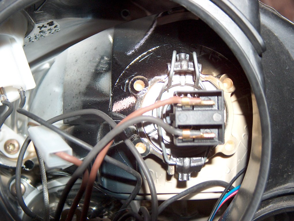

Poslaťod Dave » Sob 3. Feb 2007, 22:12
Dneska jsem měl světlo venku a vzpoměl si na vás.
Tady je foto levého předního světlometu kde to je vše k nastudování nasucho :lol:

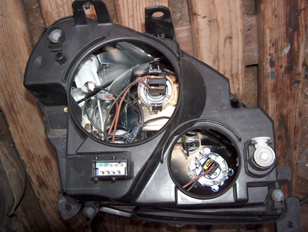

Poslaťod Dave » Sob 3. Feb 2007, 22:13
a detail potkávačky

Poslaťod levis501 » Ned 4. Feb 2007, 8:07
Bezva práce, Dave. Myslím, že s fotkama to půjde o poznání lépe! Mám ještě dotaz: U Xsary II 1,4i je nad pravým světlem svazek drýzů zakončený zvláštním jako by konektorem (který ale nikam dál nevede). Nevíte, co by to mohlo být?
Zkusím dodat foto :)
