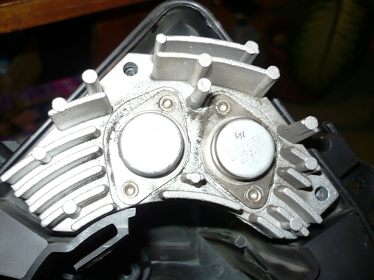

Měl jsem stejný problém, fungovala jen 4 poloha ventilátoru. Kámoš, co dělal v Citroenu mi řekl, že je to rezistor. Vymontoval, dal elektrikáři, ten opravil a už mi funguje. Cena 500,- Kč.

Mám dotaz, vy všichni, kdo máte odpory pro regulaci, máte asi přepínač se stupni, máte někdo také klimatizaci? Mám manuální klimu a ovládání ventilátoru je bezestupňové. Podle schématu mám ventilátor připojený přes nějakou řídící jednotku, na schématu je v ní symbol tranzistoru. A mám taky na konci dráhy knoflíku polohu "A", kdy jsou otáčky ventilátoru řízené automaticky, dokonce se zvednou při přepnutí směru vzduchu pravým knoflíkem na okna. Máte to někdo jinak?
Poslaťod bleriot11 » Sob 29. Dec 2007, 22:08
To jak píšeš je u té takzvané poloautomatické klimatizace.Já mám manuální,mám normálně jen 3 rychlosti větráku(asi s těmi odpory),bez ohledu na klimošku.
Poslaťod divizion » Sob 29. Dec 2007, 22:44
Ty tranzistory tam mam,mam tu poloautomatickou jak psano vyse.Uz jsme je i menil.

no ja som kupil novy odporovy modul priamo v Citroene original diel za 400 Sk. Takze ak mas to iste co ja tak ten elektrikar ta vysiel dost draho.

V citroenu to je drahe staci se podivat na net a tam ty tranzistory sezenes za 30kc a ty lepsi od motoroly za 100kc.

jasne ale on pise o rezistoroch , nie o tranzistoroch. ale mozno som to zle pochopil. Pokial viem su 2 typy, bud tranzistorovy alebo odporovy. Ja mam odporovy a vetsinou odchadza tepelna poistka, stoji par korua ale velmi blbo sa vymiena.

znova to otevřu, páč mi ventilátor vůbec nejede... uľ ho mám venku, ale nevím jak se dostat k tý regulaci (destičce), t zn. jak sundat vrtuli abych něco nepodělal... poraďte pls!!!

je tam maly 8mm ąroubek na druhé straně od vrtule a ten vyąroubuj.
Jediný který najdeą a jde dovnitř....
ten ąroub byl někde z druhé strany a pak celý rotor vytáhneą.
