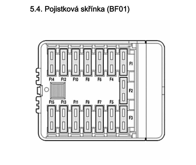

Dobrý den, mám obnobný problém.. Xsara 1.8 r.v.1998 nemohu rozsvítit leve potkávací světlo, na patce od žárovky je proud OK, žárovka OK, kostru jsem zkoušel i překlenout jiným drátem a taky ok, připadám si jak blázen... na pravé straně se to jeví do zkoušečky stejně.. po hodině kroucení hlavou jsem to vzdal a uchýlil se k teplé klávesnici. nějaká zkušenost s takovou pastí? Kde přesně jsou ty pojistky F14 a F15??

Tak jsem se posunul :) zkoušečka ukazuje že tam je kov a ne proud, takže zpátky na stromy. Proud mi tam nejde.. jdu po trase, nevim kde hledat pojistku, mam to tam nějké jiné než je na fotkách z netu :( rozhodně nepoznám F14 a 15 nemá někdo fotku z xsary? jinak dík za rychle reakce. než to vyřešim, přemostil jsem to kablíkem z pravého světla, to funguje.. Páčka by to snad být neměla, pokud svítí kontrolka i pravé světlo, nebo se mýlím?
:roll: :roll: :roll:
edit: žárovky mam 3 dobrý, samozřejmě vyzkoušené v pravém světle.. budu hledat v těch pojistkách vypadají jako v berlingu.. snad bude zapojení stejné.. jdu do terénu :)

tak jsem si opatřil jinou zkoušečku a díky ní jsem došel k pojistce. Naštěstí dřív, než jsem rozebral pojistkovou skříň jsem objevil zoxidovaný kontakt na pojistce.. díkybohu, pojistka se zdála OK, a bez správného proměření by mě nenapadlo že to bude v ní.
Oprava: nová pojistka za 6kč :)
Poučení: Dvakrát měř, než něco rozebereš :oops:
