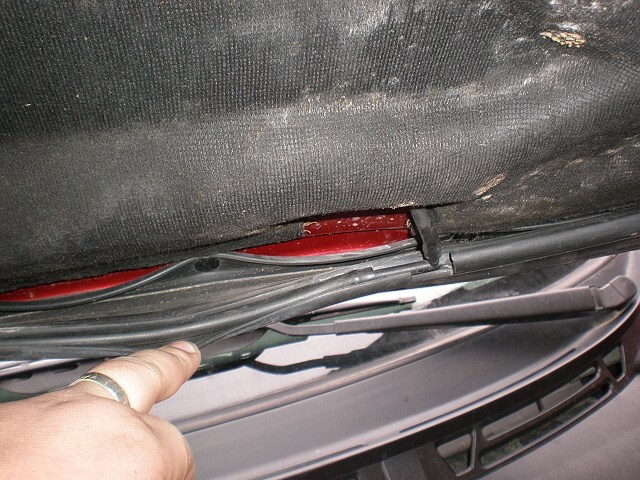

problém před řidičem..
Poslaťod ToFra_XsaraBreak » Ned 6. Apr 2008, 11:02
Rope píše:Tak je mezi sebou prohoď a budeą mít jistotu.
Tak jsem ho zkusil oddělat ten ostřikovač před řidičem, vytáhnul jsem hadičkua zkusil jestli protéká a to tekla normálně, pak jsem přidal trysku a ta taky stríkala, ale jakmile jsem to namontoval na auto, tak zase ani kapička...jsem z toho volaký zmetený...
ToFra_XsaraBreak
Príspevky: 61
Bydlisko: Ústí nad Orlicí
kudy tudy..
Poslaťod ToFra_XsaraBreak » Ned 6. Apr 2008, 11:21
Nevím, jestli mi to někde něo neskřípe...hadička mi vede viz foto..
ToFra_XsaraBreak
Príspevky: 61
Poslaťod Kvido » Ned 6. Apr 2008, 18:19
Tam nám to vede vąem,ale problémy má i já,ale to vyřeąím aľ bude lepąí počasí. Myslím hadičku,která je mezi tou těsnící gumou co máą vyfocené a karosérii,tedy tam kde vede do podběhu.I mě pří zvednuté kapotě to nic nedělá a je to v poho,ale kdyľ kapotu zavřu tak u spolujezdce to trochu teklo a u řidiče nic,problém,je,ľe ta hadička se při zavírání kapoty přelomí nebo skřípne o mechanismus kapoty.Momentálně mi to jde jak má,ale chce to opravit.
Aľ budeą zavírat kapotu,tak se dívej co ta hadička dělá.
hadička..
Poslaťod ToFra_XsaraBreak » Ned 6. Apr 2008, 20:43
problém vyřeąen, vąe uľ stříká naplno...problém byl na levé straně, kde se hadička od pravoúhlé sponky (na kraji kapoty kde se mění směr na svislý) byla skřípána kapotou a navíc se skřípala jeątě v drľáku hadičky (takové plastové udělátko). Hadičku jsem protáhl jinudy a uľ vąe funguje jak má...zítra přiloľím foto..

Poslaťod Kvido » Ned 6. Apr 2008, 21:25
Měl jsem pravdu,foto přihoď bude se mi hodit.
