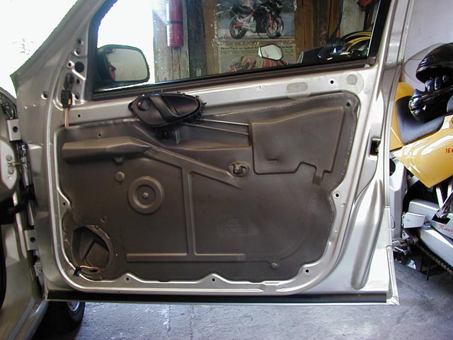

Re: Problém - el.stahování oken
Poslaťod Milan H » Ned 24. Máj 2009, 20:30
Pro začátek odkrytý čalounění, je tam vidět plastový příchytky
Poslaťod Milan H » Ned 24. Máj 2009, 20:35
Za druhé: dveře odkryté

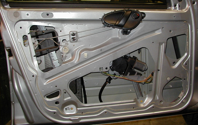

Poslaťod Milan H » Štv 28. Máj 2009, 19:13
tady je pokračování, dveře úplně odkryté :
P5280025 pro web.jpg (136.61 KiB) Zobrazené 19164 krát

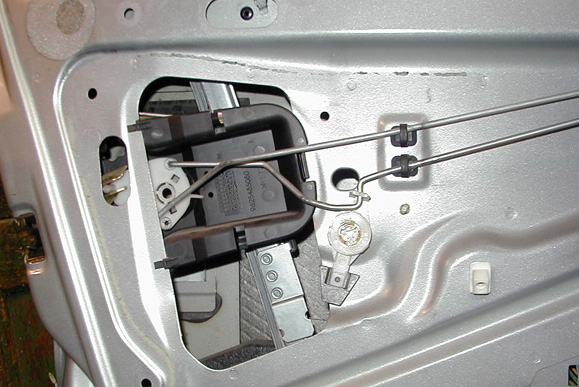

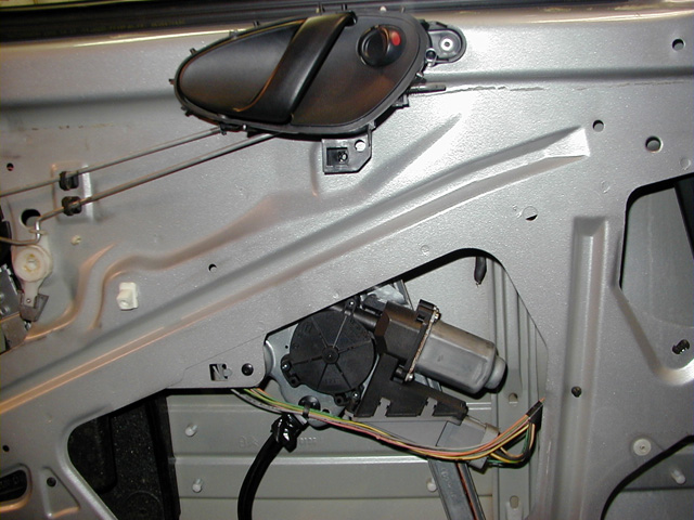

Poslaťod Milan H » Štv 28. Máj 2009, 19:14
P5280026 pro web.jpg (140.78 KiB) Zobrazené 19156 krát

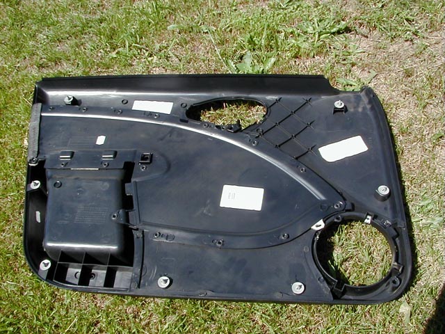

Poslaťod Milan H » Štv 28. Máj 2009, 20:33
Dveře mám rozdělané, ale zdroj toho pískání jsem nenašel. Všechno vypadá dobře, jen jsou trochu volné nýty co drží celou mechaniku spouštění. Ty zkusím utáhnout nebo přenýtovat, ale proč to při horku píská? Napadají mne snad jen vodorovné těsnící lišty, které se prohnou a příliš tlačí do skla. Při normální teplotě to je OK, v garáži to jezdí přímo sametově. Napadá vás něco ???
