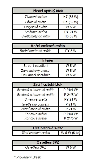

Tady je seznam žárovek na Xsara II

Šedivka píše:Tady je seznam ľárovek na Xsara II
Dobra prace _ok_
