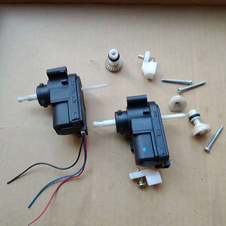

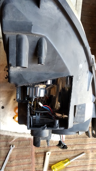

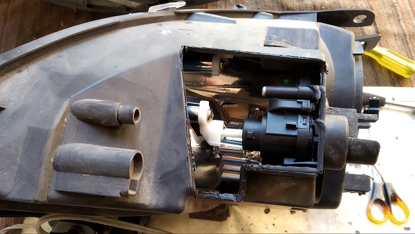

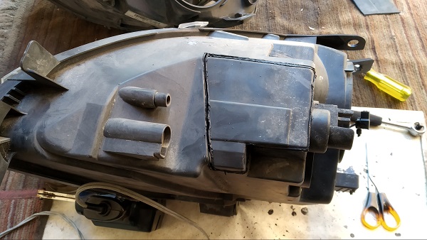

Dnes mi Yaakub dovezl světla od BennyRay, aby jsem z nich vyndal motorky naklápění, protože na Yakkubově Xsaře jsou nějaký dodrbaný, ale skla na světlech ( plexiskla ) má jak nový. Zatím co BennyRay to měl opačně. Takž ze dvou světel udělat jedny. Rozehřátou pájkou jsem vyřízl ve světle z boku kus plastu aby bylo možný se dostat ke šroubkům u motorků. Pokud máte světla vyndaný , je vyndání motorků práce na 10 minut. Totéž udělám na Yaakubových světlech ( až si je demontuje ) , to nehodlám absolovat , přehodím motorky a ten vyříznutej plast zase vrátím a zavařím , nebo jen zalepím tavnou pistolí .

Tak jsem to opravil pomocí nového motorku z jedničkové oktávky, ale ten funguje naopak. Vzal jsem z něj destičku, přeškrábal plošné spoje a otočil polaritu motorku i potenciometru (pozor na to, plus a mínus není na těch krajních pinech, ale na krajním a prostředním). Pak jsem destičku vložil do původního nemocného motorku. Vyříznutý plast ve světle jsem přilepil tavnou pistolí.
