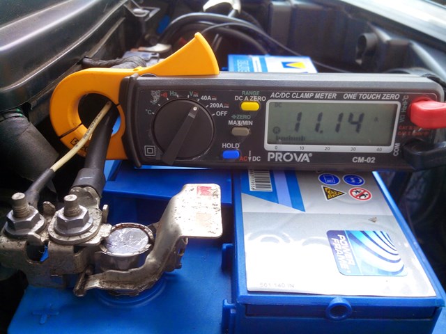

A úplne najjednoduchšie je to urobiť takto:
Re: Odber z baterky pri zamknutom aute
Poslaťod tino » Pon 8. Feb 2016, 9:55
baffy píše:A úplne najjednoduchšie je to urobiť takto:
no áno :D
len kto má doma takýto merák, tak sa asi nebude pýtať ako má odmerať prúd :D
