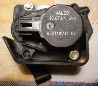

dneska jsem například nastartoval a asi 15-20vteřin v tom cvakalo a jakmile docvakalo hned se sepnul ventilator a někdy v tom cvaka cvaka cvaka a ventilator nic pak vypnu motor znovu nastartuju a ventiklator se rozjede .Když jsem to dal k elektrikaři tak jak na potvoru to celej den fungovalo a jakmile jsem to odvezl druhy den to zase nefungovlalo

A určite to cvaká v tej súčiastke?Pretože niekde v tých miestach by mal byť aj počítač klimatizácie.Predpokladám že máš regulovanú klimatizáciu.

ano je to v te současce mel jsem na ni položeny prst a citil jsem to a ano mam regulovanou klimu

Obávam sa, že môžu byť poškodené prevody v reg. klapke. Našiel som aj foto klapky.

supr děkuju za odpověd to bude určite ono ted ješte se musim zeptat zda to muze zpusobovat to blbnuti stím ventilatorem ale vše tomu napovída

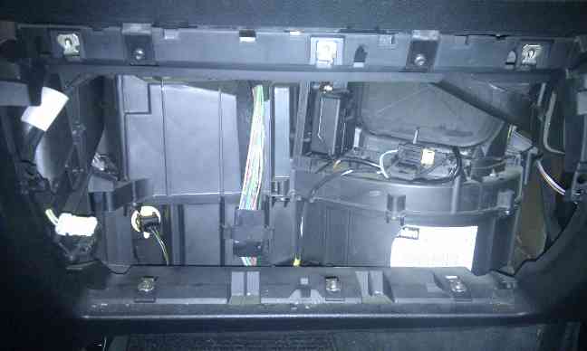

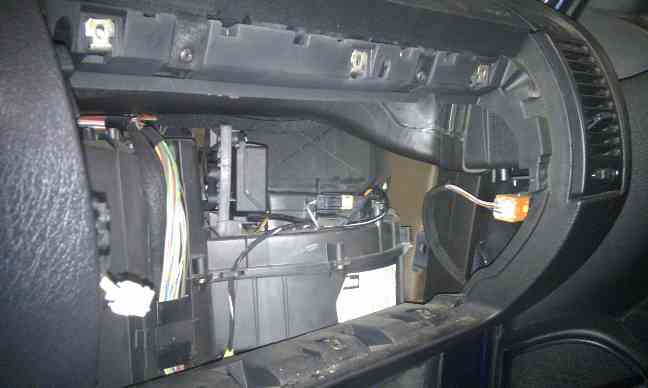

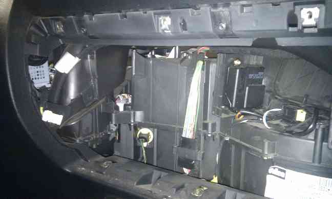

Tak jsem rozebral palubovku a nahlédl pod prihradku u spolujezdce. A vubec nic - termistory nebo tepelné pojistky jsem vůbec nenašel. Přikládám foto jak moje Xsara pod předním airbackem vypadá. Nevíte kde jej mám hledat?

Re: Topení - obecné téma
Poslaťod petr_xs » Štv 11. Okt 2012, 7:09
V první řadě nemáš u auta napsaný rok výroby (jestli je to I nebo II ). Tipuju I.
Za druhé - V sekci Elektrika, kde jsme teď, hned nad tvým příspěvkem je "Vše o problému kabinový ventilátor" , kde máš 15 odkazů k prostudování.
Za třetí - měl by sis ujasnit, jestli máš topení bez klimatizace, s manuální klimatizací, nebo s automatickou klimatizací. Tipuju automatickou.
Pokud máš bez nebo manuální klimu, tak odpory najdeš ZESPODU. http://umimto.com/xsara/vent.jpg
Pokud máš automatickou, tak nějakej termistor najdeš pod chladičem tranzistorů pod `vrtulí`ventilátoru
http://www.xsara.cz/phpbb3/download/file.php?id=1598
http://www.xsara.cz/phpbb3/viewtopic.php?f=57&t=2169&start=45
