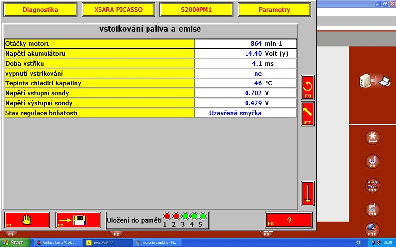

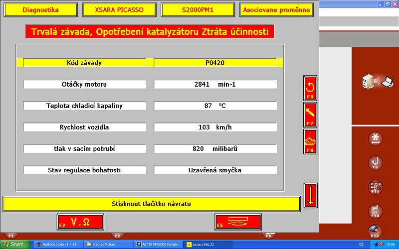

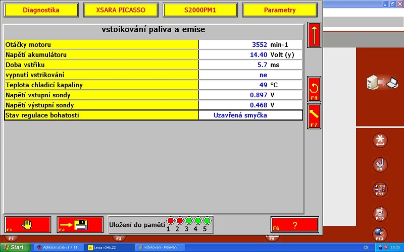

Poslaťod Citroobe » Sob 11. Máj 2013, 22:12
Tak koupe kabelu se mi trosku prodlouzila ale uz je doma a dneska jsem to poprve propojil s autem :jup: zatim na Lexii3 46.22
v priloze:
1. obrazek 9.vstrikovani a 3.vstrikovani otacky - napeti vstupni a vystupni sondy se meni v zavislosti na otackach - znamena to, ze lambdy funguji jak maji ?
2.obraze 10.trvala zavada - vim, ze mi opet podfukuje vyfuk, ale co s touhle trvalou zavadu - je opravdu katalyzator v haji ?
3.co to je logika zavirani okne mercour ???
10.0440-trvala zavada.jpg (114.51 KiB) Zobrazené 15476 krát
3.vstrikova otacky.jpg (109.55 KiB) Zobrazené 15476 krát

K tým oknám to nie je problém vyskúšať. Ja osobne to nemám, ale tým by si nemal nič pokaziť. Ku katalyzátoru. Po tom ako si prechlastal motor benzínom by som túto hlášku nebral veľmi vážne. Daj čas katalyzátoru aby sa po nejakej dlhšej ceste mal čas vyčistiť a potom skúsiš diagnostikovať znova. :)

Tak zatím jsem to jenom vymazal, uvidim co bude po delší jízdě... Závada může byt I kvůli vadné lambdeza za katem ? Teda pokud tam je :)

netěsnost na výfuku to může taky ovlivnit teda pokud je před katem

lambdu za katem máš - "napětí výstupní sondy"
Jestli chceš přečíst něco o lambda sondách, tak google tě nasměruje. Třeba sem http://www.squadramoravia.com/manual/lambda-sonda/lambda-sonda-diagnostika-2.pdf...
