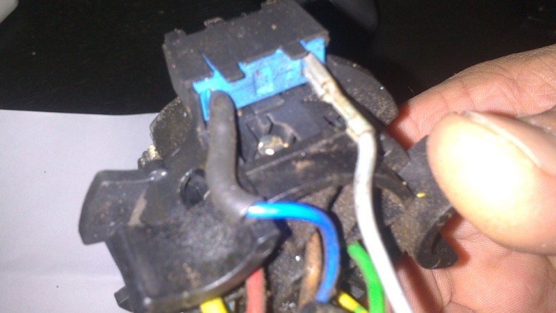

zdravím,dneska jsem náhodou zjistil,že mi na Xsařa I r.v 97 5dv. nesvítí ani jedna zadní mlhovka,kontrolka na palubce svítí,žárovky jsou dobré, může mít na to vliv,že jsem asi před měsícem sundal zásuvku z tažného ? jde to nějak udělat,abych ji nemusel dávat zpátky a mlhovky mi svítily,díky moc,tažné tam bylo dávané ještě v Citroenu v Německu,zásuvky byla na takové kolíbce a když se nepoužívala,tak se zasunula jakoby pod nárazník. pojistka č. 18 je taky dobrá.

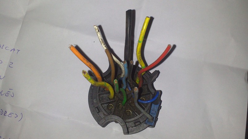

Já si právě taky myslím,že to bude určitě tím rozpínacím kontaktem,v té zásuvce je , jde mi o to ,jak to pracuje ?? jestli jde nejdřív proud od pojistky na mlhovky do zásuvky a až pak do mlhovek ?? jestli bych mohl spojit drát co vede proud od té pojistky s drátem do mlhovek na tvrdo ? jestli něco neodpálím ? a jaké vlastně dráty bych měl spojit ? je jich tam asi 13,jestli někdo nemáte nějaké schéma co který drát označuje a které by se měly spojit,děkuji,moc by mi to pomohlo.

jo jde to nejdřív do zásuvky a pak přes ten kontakt do mlhovky a když se zasune zásuvka tak se kontakt rozpojí a jde to jen na vozík takže musíš najít ty dva dráty, ten co jde od pojistky(vypínače) a pak ten co jde do zadní mlhovky a spojit je, ale pokud si už to pocvakal tak ti schema nepomůže budeš muset vzít měřák nebo zkoušečku a najít které dva dráty to jsou

spojit na zbylém kabelu dva drátky,co jdou do rozpínacího kontaktu ( modrý a šedý )

ovšem pokud tam má stejné barvy :?:

chlapi díky moc,příští týden se na to vrhnu..a pak dám vědět,prostě to musí být drátky stejné barvy,co jdou do spínacího kontaktu,jási teď nepamatuju,jak to tam mám...díky,pomohli jste mi :klik:

neřekl bych že budou stéjné barvy

tímto bych vám všem chtěl poděkovat,protože jste mi dost pomohli,hlavně jsem nikdy neslyšel,že v zásuvce je nějaký rozpínací kontakt, takže mlhovky opět svítí,opravdu stačilo spojit dva drátky,jak píšete,jsou to ty,co jdou do toho rozpínacího kontaktu , barva drátů se schodovala tak na půl...ty co jsem potřeboval já,byly schodné podle obrázku,modrý a šedý,ale některé barvy jsem tam neměl a jiné zas jo,takže spojeno,zaizolováno a svítím ,díky. :jup:
