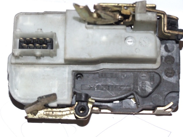

ahojte, prosím Vás, chcem si dať do mojej xsary centrál, jeden pán mi ponúkol, že mi ho predá, a poslal mi aj fotku že je to toto ... no však ja netuším, ako a kde to zapojiť preto sa radšej chcem najprv opýtať, že či to mám kúpiť, či to bude ozaj fungovať aj na mojom vozidle. Dikes..

To vypadá na elektrickou část zámku do dveří. A jestli mě paměť neklame,tak je to z levé strany. Podle umístění konektoru.

ano aj mne to tak pripada že je to z laven časti, ale je to central alebo nie ? ... alebo je to iba to elektronicke uzamykanie? ... a ked chcem aby mi to fungovalo tak to poterbujem do vsetkych 4/5dveri?

zamykám tak že každé dvere zvlášť, aj kufor zvlášť. a výbavu to nemá žiadnu.... ani elektr. okná, ani zrkadla ani klima ani nič. ale v dverách teda mal som rozobrate iba spolujazdcove tam niečo podobné ako bolo na tej foto, a idu ku tomu aj nejaké káble ale viac neviem ... zajta Vám pošlem VIN,niesom momentálne pri dokladoch ani pri aute ...

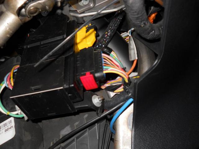

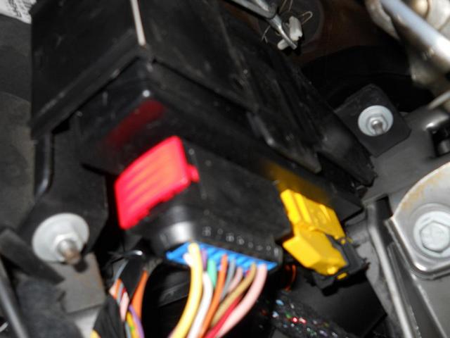

ja si najskor myslím, že nemám tu riadiacu jednotku centrálu ...
-- přidáno Sob 7. Jan 2012, 12:42 --
tak tu su fotky.

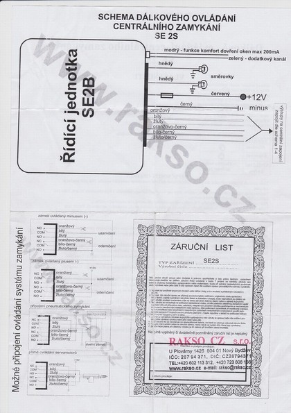

Mám Xsaru 1999 2.0 Hdi. kupé. Koupil jsem si univerzální dálkové ovládání. Zapojil jsem to podle rady "ROPEHO". Jde mi pouze zamykat :( Ale odemykat ani prd, vyzkoušel jsem všechny všechny druhé dráty ale nic :( Prosím poradtě Díky :) Prý je nějaké trošku složitější zapojení

Musis to zapojit jako pneumaticke s tim ze zem zamyka a "nic" odemyka. Mas nejake schema zapojeni?

Jo jo, tady to je . Jak říkám, na hnědém tenkém drátku zamyká.. ale odemykat nechce

Zkus pro mě něco: zamkni na tom drátu co píšeš a pak vem kleště a ten drát přeruš, pokud se odemkne, tak máš vyhráno a zapojíš to tak jak je na třetím schematu s tím že ten vodič co ved na +12V prostě nezapojíš.

Jo jo , tak po přerušení tenkého hnědého drátku, na kterém to zamyká se to odemklo :)
-- přidáno úte 2. říj 2012, 17:40 --
Tak už odemykám i zamykám :) Díky moc :) :) :)
