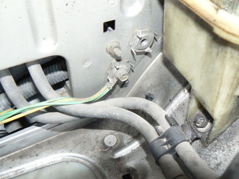

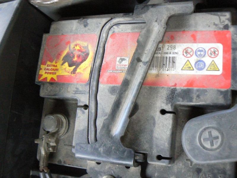

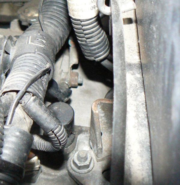

Ukostrovaci body:
Kabina: pod pojistkama.
Motor:
Spoj motoru prevodovka
Prava leva strana blatniku
Baterie.
Jeste nekde?
Spoj motoru prevodovka - nejdulezitejsi kostrici spoj!!!
Prava leva strana blatniku - je to obdobne na kazde strane
Hlavni kostrici bod je samozrejme akumulator .... i od alternatoru (vyuziva se motor jako vodic a dulezity je propoj motor spojka akumulator) viz obr. CCC.jpg
-- přidáno úte čer 11, 2013 6:36 pm --
tak to panove promaznete vsechno a bude to ... :|
