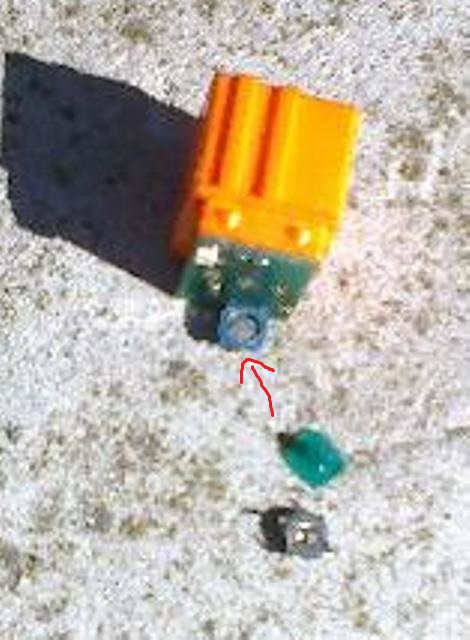

Tak pro jistotu dnes obě sedadla ven, znovu propájet, a kontrola vypínače airbagu spolujezdce - protože jsem nesehnal schéma zapojení, kamarád autoelektrikář na telefonu se snažil, a vypátral něco s diodou :roll: tak jsem milý vypínač rozdělal, a on tam malý tišťák s mikrospínačem.... A mikrospínač nevypíná :oops:
Zítra zkusím bráchovo spínačku, a doufám, že jsem problém našel. :shock: A pak už zase jen :driv:
Po 30 měsících první závada společně s prdlým brzdovým lanem :chrum: Tak doufám, že na další si stejnou dobu počkám :mrgreen:
Edit:
Vypínač z X2 nepasuje, má jiné zapojení ( pouze dva dráty oproti 4 z X1) ale po proměření jsem můj vypínač rozkuchal včetně mikrospínače a po odstranění tlačítka dával mikrospínač stejné hodnoty jako bráchův.Tak jsem to složil bez tlačítka, odstranil nálepku vypínání bagu a prozatímně ( do dalšího rozsvícení :lol: ) složil, a ono to funguje :D :D Lana jsou taky vyměněna, tak :driv: pro Milajdu22 :ooo:

ta fotka výše je ten spínač, co nefungoval :-) mlmirkovi
je tam 3x3mm spínač, který je stále s odporem a po sepnutí (vypnutí airbagu spolujezdce klíčkem) spínač deaktivuje airbag spolujezdce a rozsvítí kontrolku ....
na dvojkových xsarách je extra hezká kontrolka upozorňující už obrázkem, že je deaktivován pytel spolujezdce - u X1 je to asi jen dioda bez přesného vysvětlení......
Pokud tedy začne někomu svítit - nejprve se mrkněte na vypínač u spolujezdce :lol:
