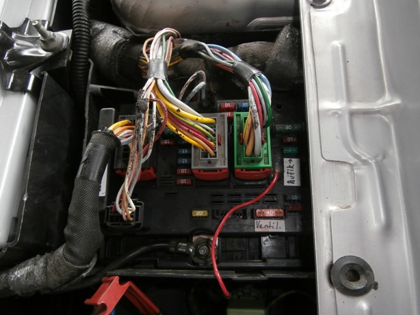

Re: ventilator kurenia ide iba na max
Poslaťod empík » Štv 10. Nov 2016, 16:03
Poistka na ventilátor je v motorovom priestore. (viz.obrázok)
Ventilátor neviem aký máš. Regulácia s tranzistormi je súčasťou ventilátora a s odpormi neviem, lebo také nemám. :lol:
Poslaťod Martinigue » Pia 11. Nov 2016, 14:52
:-) To je úchvatný obrázek .. a máš tam tak naklizeno. 8) Hele to je vedle baterky, že? :-)
Myslel jsem to tak, že pokud náhodou zjistím, že pojistka je celá celičká pohromadě, jaký bude další cíl mého zkoumání ..?
