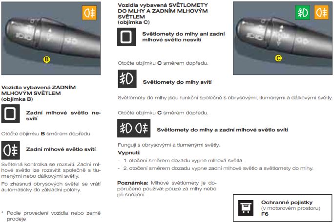

Poslaťod Alienwork » Str 27. Sep 2017, 19:38
Dobrý den ,
Mám picasso 2004 facelift 1,8.
Jak prosím zapnu mlhovky .
Jak přední jak zadní, jak oboje.
Moc děkuji
Alienwork
Príspevky: 6
Registrovaný: Pon 9. Jan 2017, 20:20
Vůz: Citroen Xsara Picasso LPG 2004
Re: Mlhovky
Poslaťod baffy » Str 27. Sep 2017, 20:03
Niekde tu určite nájdeš manuál.
