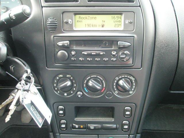

zaujimava tema,ktoru som objavil az teraz.
Mam auto bez palubneho a ako citam da sa to prerobit. ak som to dobre pochopil zhrniem do do jedneho riadka:
1. je potrebna vymena maleho displaya za velky,ktory je z vozidla s palubnym pocitacom
2. je potrebna vymena alebo prerobenie pravej packy na volante, na tlacidlovu
3.ist na diagnostiku a poziadat o sprevadzkovanie doposial zablokovanych funkcii BSI
...vsetka kabelach by mala byt vo vozidlach s BSI pripravena a malo by to fungovat na vozidlach so vsetkymi motormi bez rozdielu....
pochopil som to spravne? ak ano a bolo by to v podstate jednoduche,zacnem zhanat potrebne suciastky k vymene

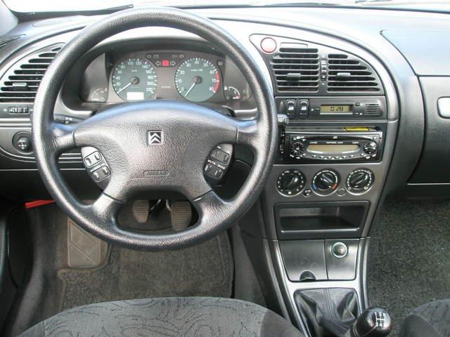

myslim ze pri xsare I nastava jeden problem....ovladanie el.stahovania okien je na Xsare I umiestnene vedla maleho displaya,ktory je potrebny vymenit za ten velky a na Xsare II je pod ovladacmi ventilatora a kurenia,cize po vymenene displaya sa nebudu dat umiestnit spat ovladace okien,jedine ak by sa vymenila aj ta cast stredoveho panela kde sa v jednotkovej xsare nachadza odkladaci priestor za cast z dvojkovej aj s ovladanim okien. mozno by bolo potrebne nejakym sposobom predlzit kablovanie,kedze by sa vmenila poloha ovladacov.

Nebo pak nějakým způsobem zadělat ten malý foch a dát si to ovládání elektrických oken tam. To by určitě taky šlo, jen by to chtělo trochu fantazie a improvizace.

To marjon : Ešte existuje riešenie, na modeloch exclusive xsara1 sú pri zapaľovači umiestnené tlačítka na ovládanie zadných okien , ktoré by sa v tvojom prípade dali použiť na ovládanie predných okien. Jeden taký zapaľovač aj s tlačítkami mám , tak keby si sa náhodou rozhodol pre ten palubák a pre také riešenie ovládanie predných okien, tak napíš SZ.
