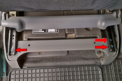

Re: Přístup k autobaterie Citroen Xsara Picasso,1.6,nafta,20
Poslaťod betom » Sob 15. Júl 2023, 18:55
U Xsara Picasso po faceliftu nejsou páčky, ale musí se odšroubovat tři modře označené šrouby s torxovou hlavou.
uchycení sedadla.jpg (72.65 KiB) Zobrazené 15601 krát
