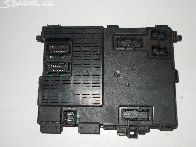

Máš taký prelomový rok. Musíš upresniť či máš BSI jednotku, ktorá je pod poistkami v kabinke. Ak ju máš tak relátka na smerovky sú v nej. :)

To je poistková skrinka, ak tam je BSI, tak je pod tou poistkovou skrinkou. Pripájam foto ako vyzerá BSI. :)

empík píše:To je poistková skrinka, ak tam je BSI, tak je pod tou poistkovou skrinkou. Pripájam foto ako vyzerá BSI. :)
empík BSI som objavil pod poistkovou skrinov vodorovne. Spredu som videl cervenu kococku a zdola zelenu kococku. Su na nej cisla 004
Nie je navod ako sa to rozobera alebo obrazok ktore relatko to je?

Re: blinkry - směrovky
Poslaťod empík » Štv 10. Mar 2016, 19:35
Oprava BSI nie je jednoduchá záležitosť. S bežnou technikou sa viac pokazí ako opraví. Toto opravujú špecializované firmy. Baffy ti dokáže poradiť, ktorý konektor a ktorý drát by to mal byť, ak bude vedieť tvoje VIN a ty si potom vieš skontrolovať či výstup z BSI je v poriadku alebo nie. :)
