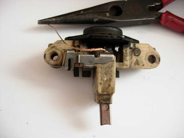

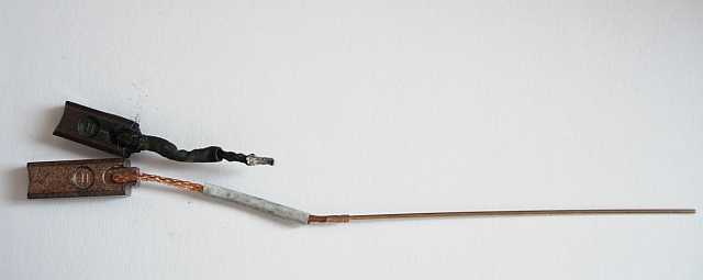

Poslaťod Marek » Štv 28. Feb 2013, 21:46
Alternátor Bosch. Letované přívody k uhlíkům jsem nedokázal rozletovat, raději jsem je opatrně odvrtal, aby se teplem nepoškodil plast. Tady jsou fotky starého a nového uhlíku
DSCN5363 640.jpg (39.9 KiB) Zobrazené 18797 krát
a namontovaného uhlíku před zaletováním.
DSCN5369 640.jpg (49.53 KiB) Zobrazené 18797 krát
