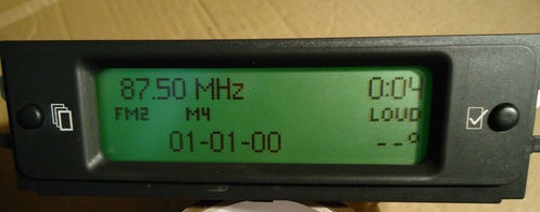

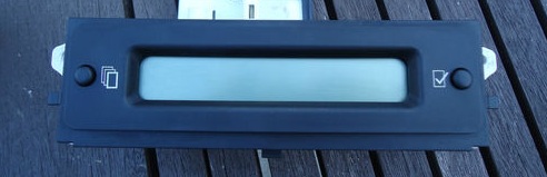

Chci se zeptat je možné vyměnit v Xsaře r.v.2003 s motorem 1.4 ve výbavě X vyměnit tento display
za tento ?

Re: Omílané téma - palubní počítač
Poslaťod zlj » Pon 7. Jan 2013, 19:05
Mechanicky ano,ale po el.stránce nevím jestli máš za displejem druhou zásuvku pro pal.počítač.Vzhledem ktomu,že máš r.v.2003 bys jí tam mít měl.Já mám 2002 a měl jsem jí a displej pouze hodiny.

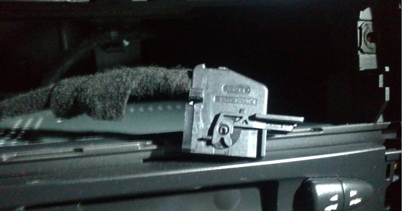

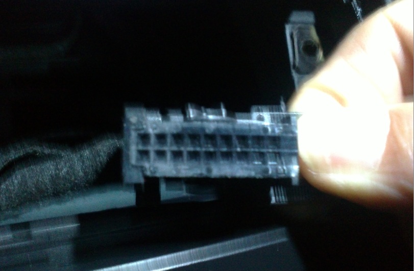

Poslaťod Xsara 2003 » Sob 12. Jan 2013, 11:31
No já se tam dneska díval a našel jsem tam jen toto
Konektor 2.jpg (97.57 KiB) Zobrazené 14097 krát
Konektor 1.jpg (90.21 KiB) Zobrazené 14097 krát
Poslaťod zlj » Sob 12. Jan 2013, 11:51
A to je právě ono.Mělo by to do displeje pal.počítače jít.
