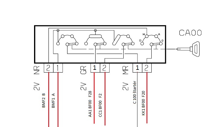

Poslaťod baffy » Ned 6. Nov 2016, 15:35
Neviem či sa trafím ,ale snaď ano.Môžu tam byť rozdiely od OPR čísla ,výbavy ,atd.Takže tak všeobecne :wink: Všetky dráty sú červené až na ten od štartéra ,ten je biely
2V NR čierny konektor
pin č.1 : A 60A Spínacia skrínka so zámkom riadenia : Plus pól po vypnutí zapalovania
pin č.2 : B 40A Spínacia skrinka so zámkom riadenia : Plus pól príslušenstva. + pól po zapnutí zapalovania. + pól štartéru
2V GR šedý konektor
Pin č.1 : F28 15A Plus pól príslušenstva Blokovanie ovládania okien. Prerušovač smerových svetiel. Združený prístroj. Osvetlenie odkladacieho priestoru
Pin č.2 : F2 5A + pól po zapnutí zapalovania Osvetlenie voliča automatickej prevodovky.
Skrinka teploty chladiacej kvapaliny .Presostat. Relé klimatizácie. Počítač klimatizácie. Vetranie (C). Diagnostická zásuvka (A) Združený prístroj (A). Ochranná centrála kabiny (CPH). Snímač
rýchlosti. Kontrolka katalyzátoru
2V MR hnedý konektor
Pin č.1 : biely drát na štartér
Pin č.2 : F20 30A + pól po vypnutí zapalovania . Ventilátor vetrania alebo klimatizáce (P)

Zdar, hele chlape, jsi strašně hodnej. Fakt moc díky. Já se v tom taknějak orientuju, jen opravdu netuším, jak ze schéma poznám barvu drátu, když skutečně tam ta barva neodpovídá. Barva konektoru je mi jasná, ta odpovídá. A jak na tom konektoru poznám drát č.1 a drát č.2. Podle schéma bílý drát je na konektoru ŠEDÉM pod č.2. V autě mám ŠEDÝ konektor s černým a hnědým drátem, který je na pozici č.2?

Poslaťod baffy » Ned 6. Nov 2016, 21:56
V predchádzajúcom príspevku sú na obrázku červenou označené červené a ten čierny je v podstate biely :D :D Zabudol som tam doplniť jedničky ,ale to je snaď zrejme jasné.Každý konektor má označenie pinov vygravírované priamo na ňom. Je to dosť blbo vidieť ,ale lupa respektíve foto z mobilu by mohlo pomôcť. Ak ti to nepasuje podla obrázku čo som sem vložil ,tak nechaj VIN a pozriem to presne podla tvojho auta. Skúsim pozrieť nejaké foto konektora s tým číslovaním pinov ,pre predstavu.Netvrdím že to tam bude presne tak isto ,ale určite to označené bude.Možno po rozpojení vo vnútri ,neviem.
EDIT: stále sa bavíme o drátoch v aute a nie spínačky ano? Čiže od niekadial po konektor ,do ktorého je nacvaknutá spínačka.
-- přidáno 07 Nov 2016, 06:39 --
Kua .včul pozerám ,že to mám na tom obrázku v predchádzajúcom príspevku ,alebo v popise domotané ,očekujem to ešte raz. :D :D
-- přidáno 07 Nov 2016, 15:20 --
Takže ,ano podla schematu som mal špatne označený ten drát od štartéra ,ten je biely ,včul by to malo byť správne.

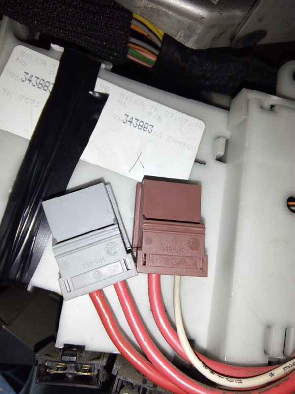

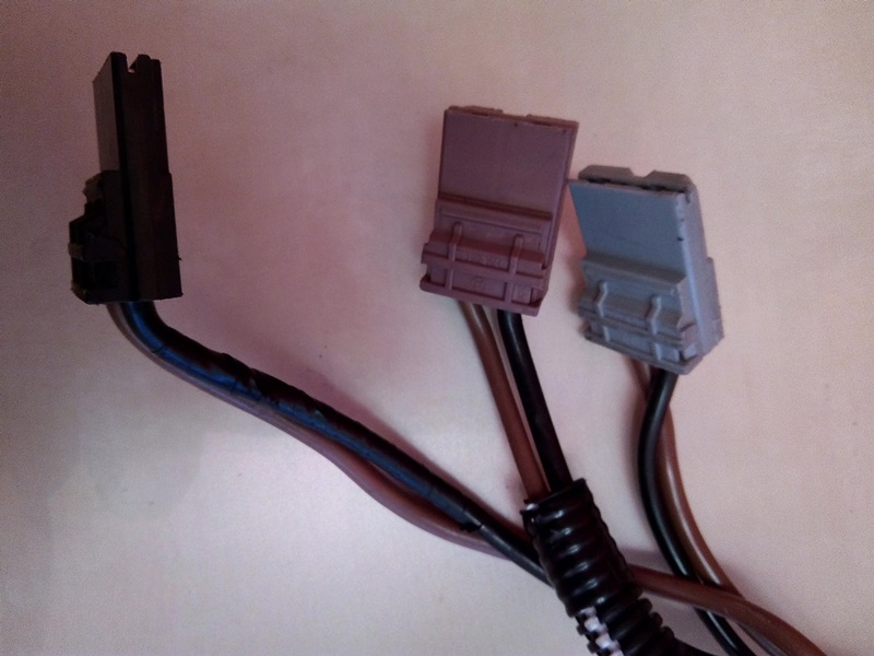

Zdar a díky. Dneska se k autu nedostanu, tak dám vědět zítra. Ale ano, bavíme se o kabeláži v autě (5 červených a 1 bílý). Ono je to v podstatě jedno, po kabelu dojdu kam třeba, jen vědět po kterém. Jednotlivé označení pinů na konektoru jsem neviděl na straně ke spínačce, zítra kouknu na tu protistranu v autě. Fakt moc díky.
-- přidáno úte 8. lis 2016, 17:12 --
Takže dnes vyjmutí kabelů se spínačkou. Foto napoví: tři konektory černý, šedý a hnědý. Na nich kabely jak jsem psal vždy po jednom černém a jednom hnědém. Na dlší fotce jsou konektory v autě šedý, hnědý a černý (ten je pod šedým konektorem kolmo na něj a jsou vidět jazýčky). Po bližším zkoumání je patrné, že nejsou nijak označeny podle schéma jako pin 1 nebo pin 2. Je tam pouze vytaveno "D" u jednoho z pinů.
Děkuji
