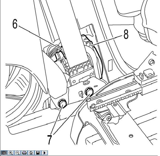

Nejprve se musí vycvaknout páčka,kterou se nastavuje výška pásu. Pod ní je šroub,který drží to horní uchycení pásu a ten je potřeba vyšroubovat. Pak se na stranách musí odtáhnout krycí guma od dveří a opatrně zabrat za horní část. Je tam pod tím jeden skrytý zácvak. Pak již jen celý panel jde vytáhnout směrem nahoru. Spodní díl drží dva zácvaky nahoře,na bocích gumy a pak již jen vytáhnout směrem nahoru. Na dolním kraji jsou dva kolíčky,které jdou do podlahy.
A to je celé a jsi u předpínače pásů,který drží jeden,nebo dva šrouby. Tím si nejsem jist. Ten jsem tenkrát nevyndával. Mě se vlastní blbostí povedlo to spodní obložení vytáhnout z uchycení,když jsem tahal kabely od parkovacího asistenta a pak jsem to musel celý sundat,abych to zasadil zpět.

Tak na to jsem se musel podívat do chytré knížky (Jak na to). Pyropatrona je součístí navijáku a ten je připevněn jedním šroubem. A kabel by měl být vedený z boku,z pod koberce a připojený někde zezadu.

Prikladám obrázok toho pásu pre predstavu :
Pozícia 6: konektor
7: dve skrutky ktoré je potrebné demontovať
8: samotný navíjač s pyropatronom
pás picasso.JPG (68.84 KiB) Zobrazené 11640 krát
