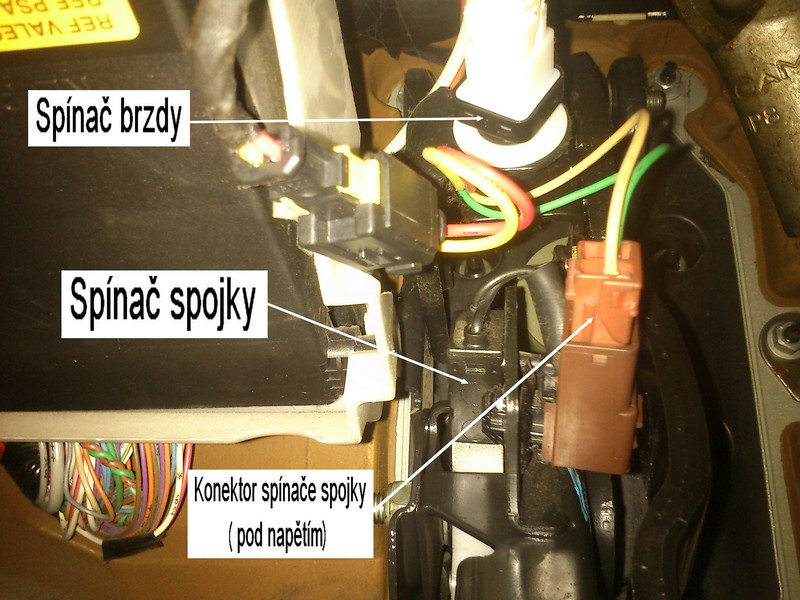

dnes jsem si nechal instalovat tempomat, ale netempomatí.
Lexia hlásí +- "trvalá chyba spínače spojky". Mechanik nevěděl, co s tím, údajně vždy jen nasunul páčku a povolil ji v Lexii.
Brzdový spínač je v Lexii vidět jako funkční, tlačítka tempomatu také, pojistka (společná pro brzdu i spojku je ok). Spínač spojky při měření ohmmetrem je také ok. Z toho, co jsem tu četl někdo píše, že je potřeba přivést na spínač spojky napětí, někdo, že musel natáhnout drát do BSI. Mohl by mi někdo poradit, jak bych měl postupovat, abych zjistil, který z případů je ten můj?
EDIT: přiložil jsem foto, jak to vypadá v reálu. Konektor jdoucí ke spínači spojky je pod napětím. Spínač po sešlápnutí přerušuje, ale jako by se mu nechtělo hned spojit kontakty. Ono se to ale blbě zkouší, když jednou rukou šlapu na spojku a druhou držím přiložené hroty multimetru na spínači:(

ak to chces spojazdnit, bude treba tvoje vin. Podla toho sa da zistit ci ten drat mas alebo nie. Mimochodom mne tiež píše tú istú závadu, ale tempomat som rozchodil a s tou chybou jazdim doteraz. Takto bez VIN tie môžem poradiť len spamäti:
Viem že od brzdového spínača musí isť drôt do RJ motora na šedý konektor, buď to bude E3, alebo E4. Toto sú dôležité body na konektore. Kábel od spojky tam už musíš mať, ten je na E4 (E3), a na E3 treba priviesť kábel od brzdového spínača. POzor, nestači ti vedieť či ti pedálove spínače spínajú musíš zistiť, či na E3, E4 maš napatie 12V. To je podmienka pre zapnutie tempomatu. Až potom zisťujm stlačaním pedálov spojku a brzdy, či sa napätie preruší.
nezabudni aj na 4-pólovy brzdový spínač, ktorý ma spínaciu funkcie pre brzdové svetla a rozpínaciu funkciu pre tempomat.
Brzdový spínač som musel kúpiť a zapojiť ho tak, že pôvodné káble na brzdové svetlo zapojíš na dva piny, aby to fungovalo ako predým. Z káblov ktoré idú na spojkový vypínač som si najdi ten, ktorý ma pernamentne 12V. Z neho urob odbočku na brzdový spínač daj to na tretí pin. Zo zvyšného pinu 4 pólového brzdového spínača je treba ťahať jeden kábel do riadiacej jednotky motora na konektor so šedou bodkou na pozíciu E3 (E4). Budeľ potrebovač trubičku (socket) aby si mohol nový drát bezpečne zapojiť. Ten zoženies z nejakého vrakoviska, alebo skú vybrať konektor z výškových reproduktorov a porovnaj či to bude pasovať.

Poslaťod Ondra1 » Ned 30. Jún 2013, 18:16
Díky za rady, to vypadá, že můj problém je podobný. Teď jdu do garáže kouknout na brzdový vypínač, mám pocit, že má jen dva dráty. Na koho bych se měl obrátit s tím VINem? Ono se dá najít el. zapojení ke konkrétnímu autu? Sem z toho jelen :D
