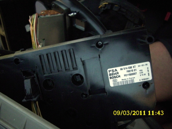

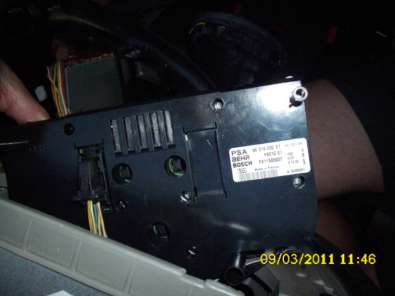

Dobrý večer.
I když se to tady již několikrát řešilo, opět prosím o pomoc. Přestal mi svítit středový display. Podle návodů zde jsem vše v pohodě rozebral a vyměnil žárovičky dle návodu. Podsvícení tlačítek svítí. ale samotný display ne. Troufám si odhadnout, že ty žárovičky osvětlují pouze tlačítka. Pokud někdo víte, prosím pomozte. Přikládám pár fotek . Děkuji Meklef

Pokud jsi vyměnil všechny tři žárovičky,tak by měl svítit i display. Zkusil jsi rozsvítit,než jsi vrátil panel zpět? Může to být jen v kontaktu.

ty horní dvě žárovky osvětlují display,a ta spodní tlačítka.Já měl špatný kontakt na ty spodní patici,musel jsem pootáčet paticí aby se rosvítila.Jo...a musíš mít zaplý klíč zapalování a rosvícená světla....ale to asi víš.

Děkuji za odpovědi. Zkusil jsem samozřejmě zapnout klíček a rozsvítit, ale nic. Zkusím ještě "naladit" kontakt. možná to bude opravdu jenom ve špatném doteku. Je k tomu přístup, jako k penězům. Zabavil jsem manželce pinzetu a tou to zkusím poladit. Děkuji za info. Meklef

Poslušně hlásím - dsplay svítííííí. Děkuju všem za radu, chtělo to opravdu poladit kontakt.
