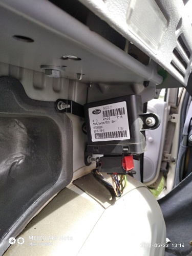

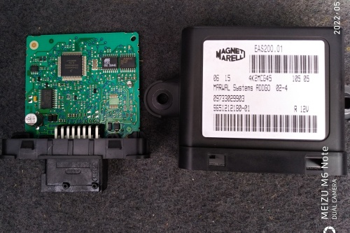

Konečně dnes jsem měl čas se podívat kde je umístěná jednotka aditivace nafty. Tak jak jsem předpokládal je umístěná na levé straně v kufru pod čalouněním. Na první pohled není nic špatného - nafouklé elyty nebo něco spáleného. Aspoň jsem prostříkl konektor Kontoxem a vše dal zpět. Po jízdě diagnostika ukazuje jen chybu v paměti P2408 P, tak uvidíme jestli se po čase vymaže.

Konečně opraveno. Po výměně prahů byl na pravé vnitřní straně, kde vedou vodiče od čidla uzávěru nádrže jeden vodič uvnitř izolace přerušen. Přišel jsem na to po několikerém měření. Čidlo bylo v pořádku, ale do řídící jednotky jsem již nenaměřil stejné hodnoty odporu jako na konektoru čidla. Abych se moc neradoval tak je opět vadná jedna žhavicí svíčka. Na výměnu žhaviček již byla Xsara 3x během tří let a měnilo se i žhavicí relé. Původní vydržely 15 let a 290 tis. km.
