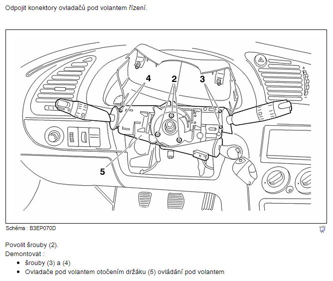

potrebujem vymeniť. Stále mi ide ľavá smerovka, musím tlačiť páčku v smere osi páčky k volantu aby bola ľavá smerovka vypnutá. Chyba bude asi len v prepínači že ?
Rozobral som to , viem asi ako to dostať von, spodný plast pod volantom 2 skrutky a ten prepínač 2 skrutky, dá sa vysunúť do boku len neviem odpojiť konektory z toho prepínača a nechcem ich poškodiť. Je tam nejaká západka alebo niečo ?

Záleží na tom, jaké páčky tam máš. U starších (neMUX) jde vyměnit samotná páčka, u novějších (MUX) se měmí celý modul s oběma páčkama.

staršie

Nové jsem rozdělané měl, staré ne. Něco je tady : (1), (2). Jen mě napadá, že se asi vytahuje ve směru osy volantu (k sobě), ne do strany.

Ak si to dobre pamätám, tak by malo stačiť povoliť tie skrutky a páčka by mala byť volná,ale je to už x rokov,tak som si neni celkom istý
