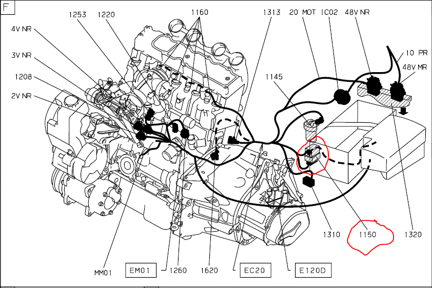

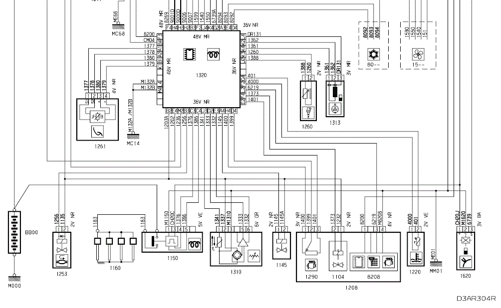

Tiež som šiel po kábloch a šiel som po prývode k poistkám. A vybral som celú poistkovku vonka no sú tam len poistky. Keď som pozeral na aci.sk.oen kód relé, tam som ho našiel pri schéme z žhavicmi a žhaviacou jednotkou a relé čo patrí k čerpadlu. Potom som hľadal tiež na aci káblové zväzky. No a tam mi to ukázalo že je niekde v priestore šoféra a spolujazdca.. Tak som s toho vážne jeleň.
-- přidáno Ned 12. Feb 2023, 19:54 --
https://ulozto.sk/tamhle/G0CBLD1r0QIa/name/Nahrane-12-2-2023-v-18-52-07#!ZGWuBGR2ZmuyZwVjBQp1AzEuLGZ2MzSWHGOypwZjJHcepTZkMD==
Tu je link s obrázkami káblových zväzkov, motor a prístrojovka. Relé je pod č. 15.

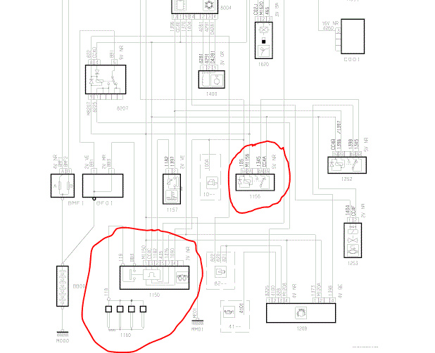

Poslaťod baffy » Pon 13. Feb 2023, 17:58
Pozícia 1150 je relé žhavenia. Podla tohoto by malo byť umiestnené na krabici pre baterku.

Poslaťod pll18 » Uto 14. Feb 2023, 17:42

Poslaťod baffy » Uto 14. Feb 2023, 18:02
podla mňa tam to relé nemáš. Ak máš prístup k výkresovej dokumentácii, tak musíš vidieť, že okrem toho čo som ti tam dával tam nič iné v okruhu žhavenia neni.

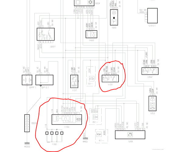

Poslaťod baffy » Uto 14. Feb 2023, 20:01
Bohužial citroen už spoplatnil vyhladávanie podla VIN čísla a mne sa už nechce do nich investovať. V offline verzii to pozrieť viem,ale tam je to už skôr všeobecne. Možno niekoho čo má prístup ,žeby to očekoval priamo na citroen stránke. To ACI, by som asi moc nebral vážne. Tá schéma hovorí jasne,aj keď, aj tu je určitá možnosť chyby, ale schéma je podla OPR kodu čo máš uvedený na tom obrázku.V aute už máš BSIcomm 2000, alebo ešte to staršie BSI? Nevidím zmysel aby to relé bolo v kabíne, možno jedničková xsara to mala tak,skúsim sa ešte pozrieť na schéma nejakého staršieho auta.
EDIT: toto je z jedničkovej xsary s takým istým motorom,ibaže bez BSI,čiže relátka by mali byť v kabíne úplne vlavo dole pod prístrojovkou niekde za kobercom. Tu sú v okruhu 2 relátka, 1150 žhaviace a 1156 dožhavovacie. Mno a preto hovorím,že portály s ND nemusia byť pravdivé.
