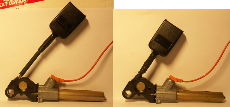

Poslaťod jan452 » Ned 27. Máj 2007, 22:56
CHiP píše:rosta: Kde jsou ty předpínače schovaný? Nikde jsem je nenaąel :)
moľno ti pomôľe táto fotka - pred a po vystrelení pyropatrony
