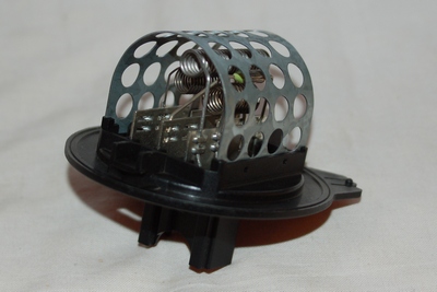

Poslaťod Zdeno » Uto 30. Okt 2007, 16:33
tak jsem to teda zjistil, ale potřebuji potvrdit, jestli je to ono.
Miesto odkazu som to vložil priamo ,keďže niektoré servery kolabujú a potom to zostáva bez fotiek ,čo si myslím,že je na škodu
Je tam jedna pojistka, zkusil jsem ji proměřit a je neprůchozí. Pokud to tak neni správně.
Tak prosím, jestli někdo víte na 100% ľe je to ono a ta pojistka se má vyměnit, napiąte.
Díky Zdeno

Poslaťod Rope » Uto 30. Okt 2007, 21:41
Píšu že na 100% je to ono, pokud není pojistka "průchozí", tak je v pytli.....
