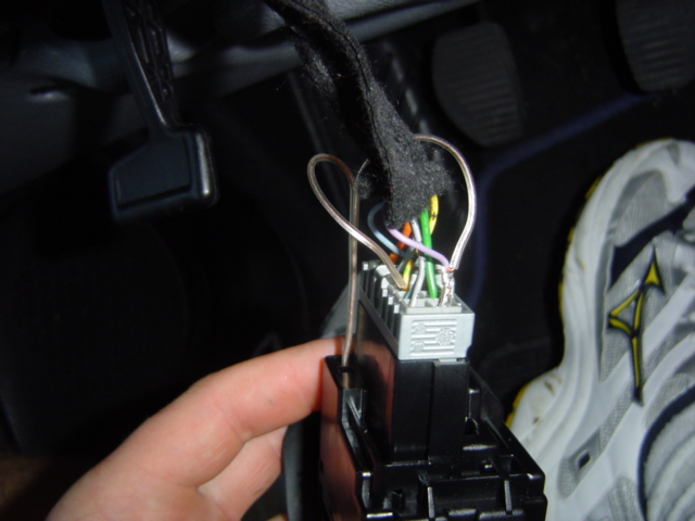

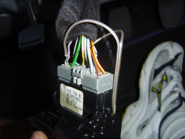

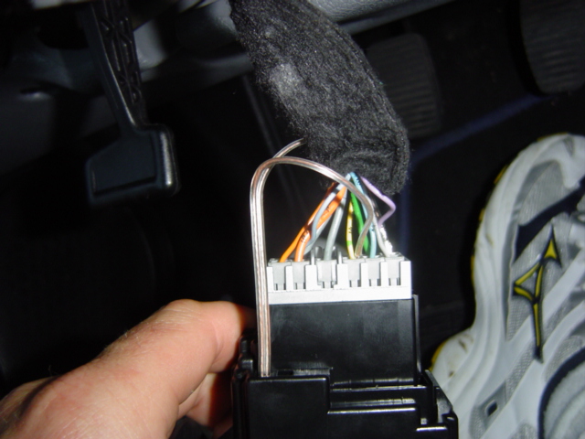

Poslaťod Houmr » Uto 9. Okt 2007, 7:00
Tak foto z Peugeot clubu na zapojení tlačítka k pal. poč. mám sice jinak barevný kablíky ale měly by to bejt tyhle pozice...
