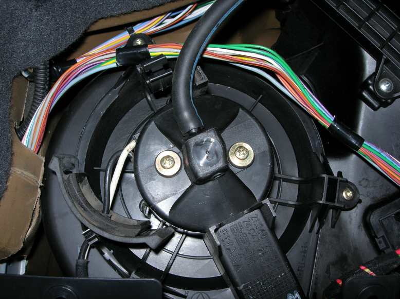

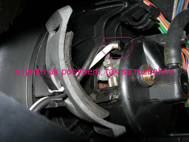

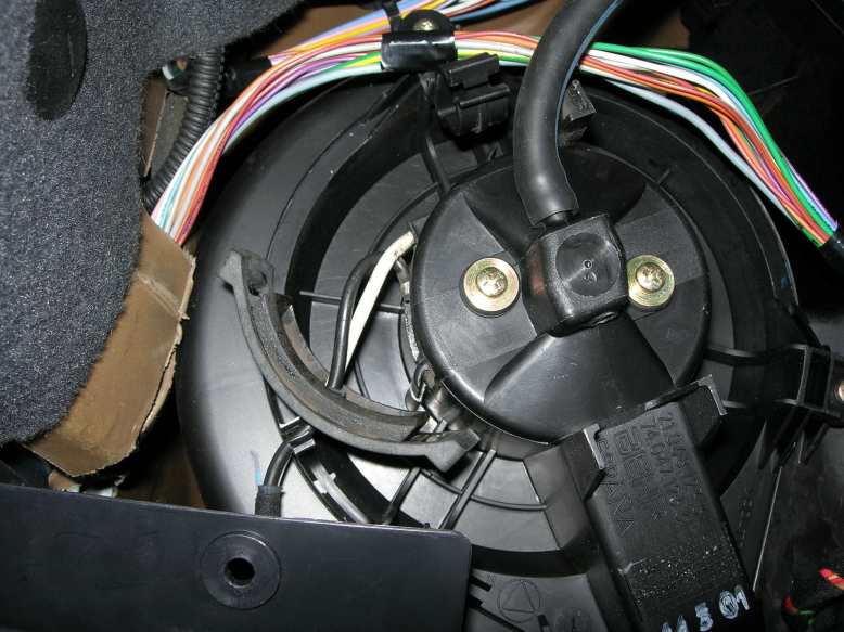

Poslaťod tino » Uto 27. Nov 2007, 6:51
ahoj tak u mna to vyzera takto, vid. foto. Na 444a je to zospodu. Vlavo dole vidno ten kus predneho panela, pod nim je jedna skrutka.NA 443a je detail pripojenia. Ak potlacim ten cierny hranolcek dole -na fotke vlastne doprava - tak sa to rozbehne. Ale mam taky pocita ze hybem niecim predlzenym dnu. Dnes mozno sa to pokusim vybrat von. Ale mam obavy ci to cez ten predny plast pojde

no tak ventilator som vybral, bola to katastrofa, kazdu srubku som daval von 15 min. 2 su pod plastymi predneho panelu.
Ale ten biely kabel je naozaj v konektore - ten cierny hranolcek je vlastne kryt na knci kabla.
Konektor isiel dole velmi lahko, takze mozno chyba bude aj v tom. Otazka je ako ten konektor stisnut kej je na nom ten cierny hranolcek.
kontak vo ventilatore je pevny, nehybe sa. Ale nie som natolko elektrikar a ked ho uz mam von, tak ho odnesiem jednemu mechanikovy co robi len elektriku v autach nech ho preskusa. Nerobi citroeny, ale povedal ze ak to vymontujem von, ze ventilator pozrie. Uz viem preco to nechcel demontovat :-)
Porad mi este ako stisnut ten konektor v tom ciernom hranolceku.
