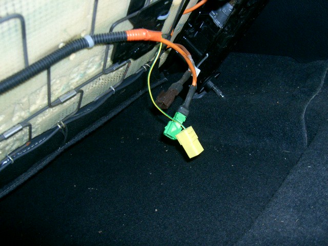

Poslaťod mildaluky » Štv 3. Apr 2008, 13:34
mohl by sem někdo hodit foto konektorů pod sedačkou na picasso chci to spájet tak jen pro upřesnění dík

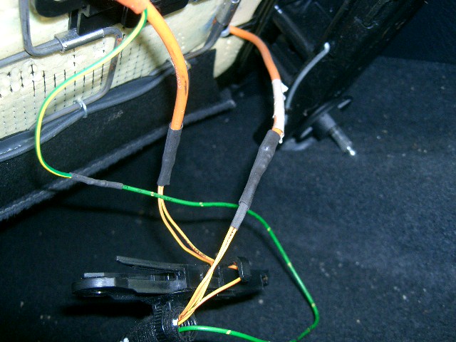

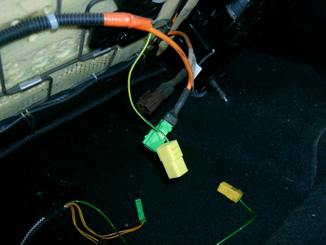

Takľe není to sice s picassa, ale dělal jsem to v lednu u spolujezdce, tam jsou konektory dva, u řidiče je o jeden více a to signalka zapnutí pásu.
Já jsem to zapájel a zatáhl smrą»ovačkou. Jsem lenivý a tak si chci práci co nejvíc ulehčit :D , proto jsem si sedadlo vymontoval abych tam měl lepąí přístup.
