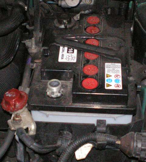

Poslaťod LeClair » Pia 26. Dec 2008, 17:07
Asi zkapala baterie. Koukal jsem že má na poléch závity :shock: Kde se dá taková 55 Ah sehnat ? :ooo:

počkej na další názory ale podle mě to není originál, měla by tam být baterka s normálními "čudly". Vyměnil bych svorky a dal tuctovou baterku

ja bych si typnul že to neni zavyt ale jen vrypy aby to lepe drželo na těch polech

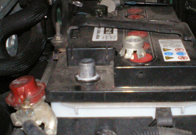

Jo tak tohodle jsem se po tom,co mi klekla barerka taky leknul. Ale když si ty závity na pólech prohlédneš,tak zjistíš,že jsou na nich nasazený. Stačí vzít silný šroubovák,a opatrně sundat a nandat na novou baterku.

Poslaťod LeClair » Pia 26. Dec 2008, 17:42
Koukal jsem na to.. a vypadá to jako originál, dokonce ty svorky mají plastové kryty v místu kde je více kabelů a kde je napojena koncová matice která se šroubuje na ty póly. Auto je přivezeno z Německa je to Xsara I. 1.8i 8V.

To LeClair: neboj,je to originál. Já mám Xsarku z Francie a mám to samé. A např. Bafík má ve své VTS totéž (tuším,že ta jí má taky jako ty z němec). Dneska už k autu nejdu,už je tma. Zítra ti můžu nafotit.

Ha tak potvrzeno. Moc díky ! Dá se taková baterie u nás sehnat ?
Předělávat se mě to moc nechce :?

Není to žádná spejšl baterka. Je to normální baterka a ty závity jsou v podstatě objímky,který jsou na pólech nasazený. Ale jdou sundat trochu hůř a musíš si dát pozor,aby jsi je nerozlámal.

Poslaťod Cvrček » Pia 26. Dec 2008, 19:37
A jelikož mi dneska asi v kompu řádí nějakej gremlin,tak mi nejde dát dvě fotky do jednoho příspěvku. Tady je tedy ta druhá se sundaným závitem.

Poslaťod LeClair » Pia 26. Dec 2008, 20:37
Aha to jsem netušil že se to dá sundat. Vypadalo to jako pevné. S tímto řešením jsem ještě zkušenost neměl :oops:
Tak to je super :jup:
Moc děkuji za ochotu a pomoc včetně foto :shock: óóó xsarysti :klik: :ooo: :klik: :ooo: :klik:

Poslaťod Cvrček » Pia 26. Dec 2008, 21:32
Není zač. Já se s tím taky trápil,když mi klekla baterka. A díky tomu,že se o baterku nikdo přede mnou asi moc nestaral,tak to nešlo vubec dolu. Proto jsem už před tím psal,že při sundávání opatrně.

Poslaťod LeClair » Pia 26. Dec 2008, 21:46
Tak to šlo sundat naštěstí lehce. Ještě jednou díky :ooo:
