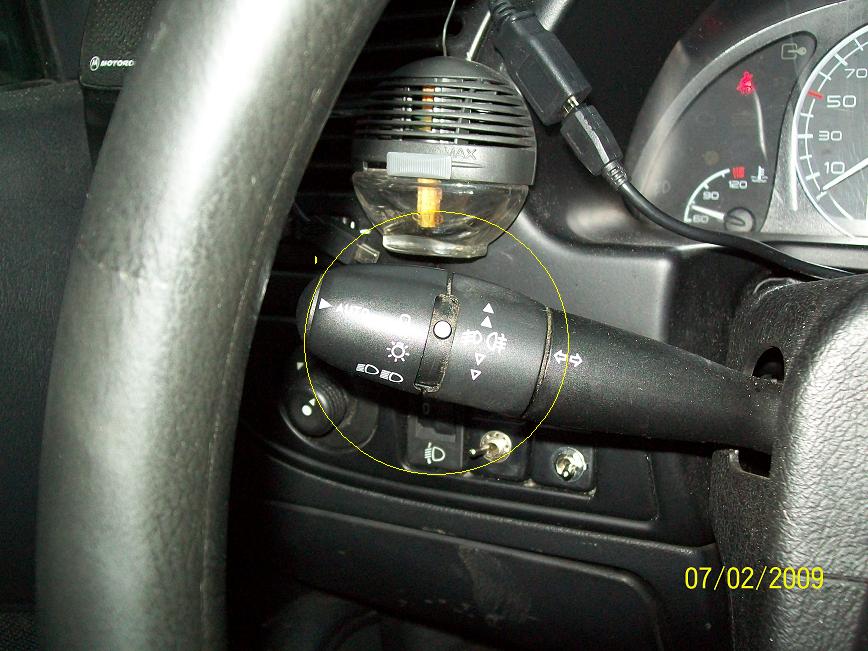

Poslaťod davados » Sob 7. Feb 2009, 10:05
tak už mi kontrolka světel beznadějně bliká :cry: zkoušel jste to někdo rozebírat?Dík blikání a i kvůli bordelu v otočný části nemůžu dát mlhovky a dálkový(nedržej).Nebo budu muset koupit celej lucas či jak se tomu říká.díky moc za případné rady

Co to tam máš za vypínače ? jeden je cedule a jeden "turbo"?
Re: přepínač světel/rozborka
Poslaťod davados » Sob 7. Feb 2009, 19:14
turbo?co tím myslíš? :mrgreen: turbo se přece spíná při určitejch otáčkách motoru nebo ručně třeba u řadící páky :oops: ten levej je mazání a pravej transparent.Abych se uvedl do lepšího světla a kazil pověst pražskejch takyxikářů.Čestně prohlašuju,že jezdím z 98procent poctivě nó možná z 97procent,když se najde nějakej blb co mi nutí víc než kdybybych to jel poctivě.no neberte to :lol:

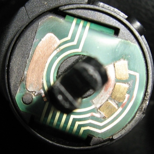

Poslaťod anek » Str 3. Nov 2010, 16:14
No takže v páčce je takový otočný prstenec, který odírá tišťák co má naproti. Tím dojde časem ke zlikvidování kontaktů. Bohužel to není klasickej tišťák, ale místo kuprextitu je to jen taková fólie. Ta je absolutně nepájitelná!
Zkusil jsem proletovat ten prstenec, aby měl širší kontakt a jezdilo to tak po větší čási kontaktů a nedocházelo k přerušení el. obvodu. To jsem dělal cca před rokem bych tak tipl a začalo to asi před 14ti dny zlobit.

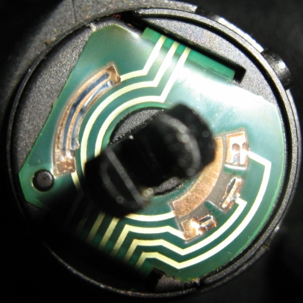

Poslaťod paja68 » Ned 15. Apr 2012, 15:31
Ahoj, jsem tu nový, Xsaru mám po předešlém ZX 1,6i tři neděle a už jsem řešil vadnou levou páčku na COM2000 - blikala kontrolka parkovaček a dálková světla vypínala. V levé páčce po prostudování zdejších příspěvků zjištěn vydřený kontaktní "plošný spoj". Z tenkého mosazného plíšku jsem vystřihal 4 plíšky dle rozměrů poškozeným minikontaktů, nabrousil náběžné hrany, zezadu pocínoval ( opravdu piplačka). Zbytky spojů/kontaktů v páčce jsem očistil, pocínoval a pomocí mikropájky opatrně naletoval nové plošky. Kontakty jsem nakonec opatrně dokola zajistil LepoxemTempo. Tím jsem i vyrovnal nerovnosti mezi jednotlivými ploškami. Foceno před opravou a po naletování plošek, před lepením. Nakonec jsem vše malým a jemným smirkem zarovnal/vyleštil. Kontakty jsem máznul vazelinkou a spínač sesadil. Maká to a asi dlouho bude. :-)
