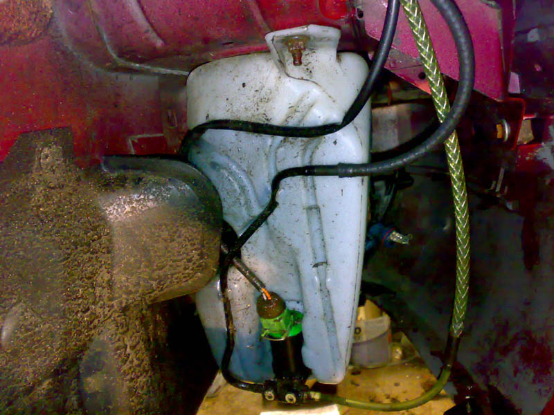

Poslaťod Verdom » Štv 12. Feb 2009, 6:34
Ale až se budeš dostávat k ostřikovači, tak věz že je to běs bez sundání plastového nadkolí a krytu mezi nadkolím a nárazníkem.
Na druhé xsaře se nám povedlo při uhýbacím manévru(který nebejt, smetl by nás autobus jedoucí po naší půlce) najet na zmrzlý mantinel.
A praskly nám ty plasty.
Tak jsem to před "zadeklováním " novými vyfotil,
protože Jaydee tady z fora má podobný problém jako ty a chtěl to tam vidět.
Jinak ty ventilky asi pomůžou, ale nový motorek s ventilkama a tesnějším čerpadýlkem je asi jistota.
Někdy propouští i netěsností ten pístek rozvádějící do obou větví. A někdy je přidřený čerpadýlko nečistotmi.
Proto doporučuju lít i do ostřikovače čistou kapalinu bez smetí.

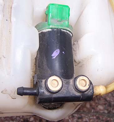

Dobrý den,
prosím o radu ,voda z ostřikovačů mi spadává zpět do nádržky a čerpadlo má malý výkon vzadu je to trochu lepší ale ve předu na straně u řidiče to sotva dostříkne na sklo.Snažil jsem se ověřit jestli někde není zlomená hadička nebo něco podobného a napojil jsem provizorně novou hadičku přímo od čerpadla k přední trysce ,lepší to bylo jen o málo. Hádám ,že to bude čerpadlem ale chci se mu kouknout na zoubek než půjdu pro nové .
Nezkoušel to už někdo rozebrat ??
Kudy do něj? Díky.

Poslaťod Cvrček » Str 20. Máj 2009, 9:19
To čerpadlo už bude vyběhaný. Myslím si,že bude docela zbytečný to rozdělávat. Rozdělat to tady už někteří zkoušeli (jeden si u toho málem i ublížil :lol: ). Mrkni sem: viewtopic.php?f=7&t=5460&p=56915#p56915
Postup tam není,ale možná ti riggo,nebo jimmivonstarsi poradí.

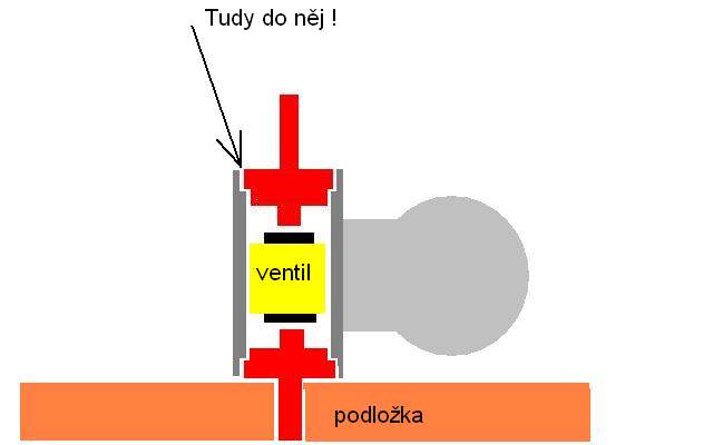

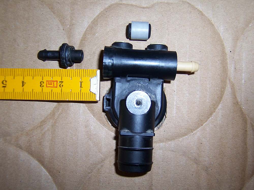

Poslaťod Frigo » Str 12. Aug 2009, 23:31
Tak mi to nedalo a do toho čerpadla jsem se přece jen pustil .
Do špalku jsem vyvrtal díru asi 8mm a do ní zasunul čerpadlo jak je vidět na obrázku a ve směru šipky jsem po obvodu asi 2,5mm šroubovákem obsekal
lepený spoj mezi tělem čerpadla a výstupním čudlem.
Moc jsem se s tím nemazlil a tak se mi stalo že mi šroubovák projel dvakrát ven z čerpadla , měl jsem ho moc rovnoběžně s osou proto ta skloněná šipka na obrázku. Pak jen trochu zatáhnout a bylo otevřeno uvnitř jsem našel kal který musel bránit pohybům ventilu ale i když jsem ho vypláchl tak gumička ve ventilu
byla tak zvětšená , že se ventil mohl pohybovat jen asi o jeden milimetr,to znamená malý průřez na průtok , z každé strany jsem tedy uřízl asi milimetrový plátek a řez zabrousil brusným papírem.
Jo a ventil mi nešel tím potlučeným otvorem ven a musel jsem to trochu odhrotovat vrtákem.
Zpátky jsem to zalepil epoxy , po rozmíchání jsem ho nechal chvíli zhoustnout aby mi nezateklo dovnitř.
Čerpadlo mám namontované asi měsíc a stříká jako o závod , teď jen jestli lepení vydrží v zimě.
Trvalo mi to asi 2 hodiny.
