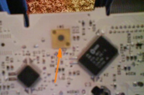

Ahoj bronh, prepac ze som na teba trochen zabudol a ak si to este nespravil pozri foto. ked rozoberes budiky mas tam dotykovu gumicku ako ked rozoberes kalkulacku. Bud tu gumicku vycistis ak ju tam mas (kolik nepruzi ak tam neni) alebo treba vymenit. napis ako to dopadlo, ak treba tu gumicku mam.
toto ti pomoze pri vymontovani budikov. Robota na 30min a menej http://xsara.cz//index.php?option=com_c ... &Itemid=49
