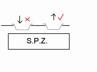

No na mojej by ma zaujimalo jak vymenit ziarovku v kufri osvetlujucu SPZ ... dal som dole ten papundekel na tych cvockoch a tam je este taka (pena, folia?) to som nechcel davat dole. Pls poradte ako sa tam k tej ziarovke rozumne dostanem.

v kufru - nebo SPZ?
U SPZ se sundá ten plexi kryt a je tam W5W. Překáží tomu SPZka s rámečkem - je lepší ji oddělat. Já to neudělal a to světýlko mi prasklo. Nové stojí asi 90CZK v origo
Poslaťod Martinez » Uto 21. Feb 2006, 20:19
SLOVEEENSKOOO ... rozbijeme Swedof jak nist :)
plexi dekel ma uska po stranach a je "zaveseny za usi" z vnutra
pre ilustraciu 8) cize tu plexi krytku nevyberem lebo su tam take ucha, treba z vnutra. Keby som to pacil tahal z vonku tak to urcite zlomim :?

Poslaťod viteon » Uto 21. Feb 2006, 20:24
ty hokejisto :D
to plexi musíš sundat opatrně a tak dlouho ho "omačkávat" až povolí. Zvnutra vytlačíš celé světlo
