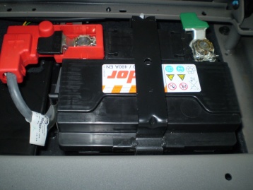

Zdravím,
omlouvám se, jestli jsem zbytečně založil nové téma, ale informace k Picassu ohledně baterie jsem nikde nenašel.
V nedávno zakoupeném vozu s datem výroby 06/2002 mám pravděpodobně ještě původní baterii, která zatím žádné nedostatky nevykazuje.
Zajímalo by mě ale, zda je dobré čekat na pravděpodobně blížící se rychlou smrt, nebo ji preventivně vyměnit, zda koupit " v Citroenu" rozměrově stejnou a vyvarovat se tak případných problémů, že nebude pasovat originál držák, nevejdou se pod plastový kryt rychloupínáky pólů apod.).
V souvislosti s výměnou baterie za novou mě napadla ještě jedna věc. Protože asi pravděpodobně neznám kód originál autorádia a nerad bych po odpojení nastavoval i další věci, nedalo by se to obejít tím, že bych k vozu na chvíli připojil pomocí startovacích kabelů pod kapotou baterku další - jako při nouzovém startu s pomocným akumulátorem (viz manuál) a v klidu vyměnil pod sedadlem řidiče starou baterii za novou ?
Je to nesmysl, nebo by to mohlo jít?
Dík za reakce.
Pavel B. ( Picasso 1.8 16V Exclusive )

Šlo mi hlavně o to, jak píše "zasloužilý přispěvatel Snoopy". Baterka i Picassa je pod sedadlem řidiče, pod plastovým ktytem, který je kotven na držáku přes baterku, červený rychloupínák plus pólu taky zabírá dost místa, takže o trochu větší baterie by byl asi zástavbový problém. Myslím, že pokud budu tohle všechno chtít zachovat originál, asi bude nejlepší až přijdou první signály konce baterii pro Picasso objednat v Citroen servisu - jen mám obavy z cenových relací.

To mě odešla před týdnem tak jsem v citroenu koupil Vartu 52Ah a sedne tam jak ulitá a ten kryt tam jde taky dobře nasunout, jinam mám na tom krytu napsaný typy baterek od teď si přesně nespomen ale cca 38Ah - 72Ah

jo, a ještě - tím, že je aku u Picassa v kabině, je nutné, aby měl odvod plynů !!! je tam na to taková trubička.
Re: Životnost autobaterie
Poslaťod snoopy » Pia 2. Okt 2009, 14:23
o víkendu vlezu pod sedačku a změřím velikost aku. Myslí, že výška nebude takový problém jako jeho délka...
