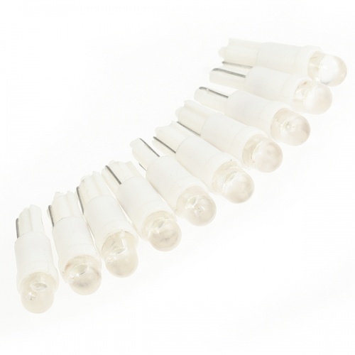

chtěl bych změnit barvu podsvícení palubky na bílou pomocí LED ,jestli už to někdo měnil ,jak co rozebrat a vyměnit ? viděl sem tu už kde je podsvícení topení a displeje rádia a jak zbytek ? budíky jak vyndat ? a jsou tam klasický T5 patice žárovek ? Díky moc

Ten odkaz,co dal Jojos se týká přístrojovky u X1. Ta má ještě podsvícení žárovičkama. X2 má přístrojovku podsvícenou pomocí Led diod už standardně. (Pokud se mílím,tak mě z tohoto omylu někdo určitě vyvede a uvede to na správnou míru)

o.i - taketo led - ky som daval este do predchadzajuceho auta Astra F- a po takom mesiaci my zacali najprv poblikavat....a potom ...tma....a to par stal nejakych 90 korun ......maatka..zem...tak som kupil biele s vyssou svietivostou....k tomu primerany odpor....a prerobil som vsetky..objimky....a bol klud....tak si daj pozor aby si to nerobil dvakrat.....
