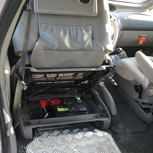

Tak tohle téma tady určitě někde je,ale nápíšu to ještě jednou,Takže baterka se nachází pod řidičovou sedáčkou,musíš sundat opěrku hlavy,sedačku posunout co nejvíc dozadu.Na spodku sedačky ze zadu jsou na obou stranách takové želézné páčky,tak ty nazdvihneš a sedačku vyklopíš dopředu.No a jsi u baterky,ale tu jsem ještě venku neměl. 8)

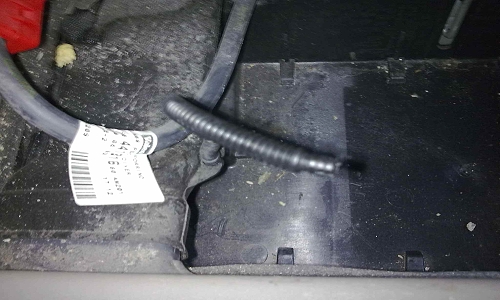

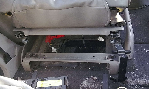

Tak se mi podařilo vyndat nabít a opět namontovat baterii. Jenže jsem ji vyndal a zase namontoval jak je na obr.č1.
sedadlo 1aa.jpg (124.52 KiB) Zobrazené 42310 krát
A když jsem už to měl namontované a sedl jsem na sedadlo řidiče něco povolilo tak jsem to opět zkusil odsunout a hele najednou to šlo :jup: No ale až jsem už to měl celé udělané :? :D
Takže pro opravu Riciho sedačka musí být co nejvíc VZADU apak odklopit obr. č.2
No a pak by mě zajmalo nač je ta černá hadička? obr.č3

Ted jsem tam byl taky vlezený a taky mě to šlo pěkně,ale když jsi měl tu sedačku až vzadu,tak jak jsi se dostal k těm čudlíkum?Šak je tam přístup na pytel.Já jsem ji měl vepředu abych se k těm čudlíkum dostal,akorád to bylo málo sklopené.No nic zítra to pujdu nacvičit pořádně.Jinak já mám tu černou hadičku napojenou na baterku zhruba někde u plusového bodu vrchní straně baterky.

Na ty cuplíky se dostaneš když víš kde je hledat ale nemel jsem s tím problém. Ja na tu hadičku nic nenašel nějaké zapojeni.

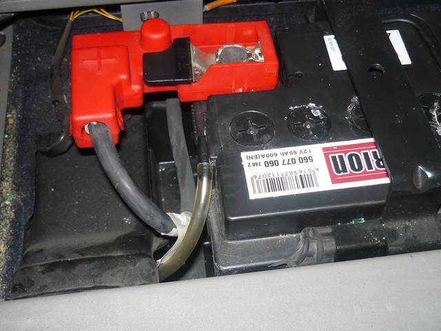

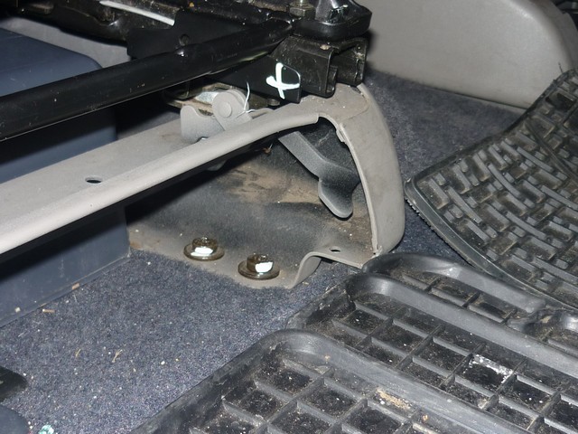

Poslaťod Rici.Kopis » Str 27. Jan 2010, 16:25
Tak mě to nedalo ated jsem tam byl zase.Tak s tou sedačkou máš pravdu musí být co nejvíc vzadu.A ty páčky jsem mačkal špatné,ty hlavní jsou z boku kostry co drží sedadlo.Pak to šlo uplně lehce a přikládám foto kde mám napojenou tu hadičku.
Napojení hadičky na baterku
Umístění jistící páčky

Tak ja to tám nemám na te baterce abych napojil tu hadičku. A všimnul jsem si ty máš nějaký kryt na celé te baterii aby ji nešlo vidět nebo se mi to jen zdá? Jinak díky za tvou snaživost a ochotu :wink:
