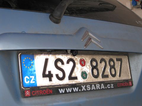

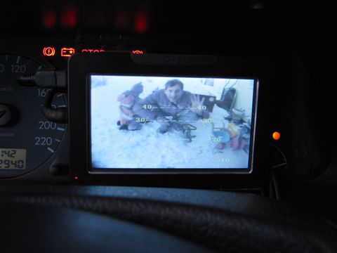

Tak kamera je na autě-nakonec je pod tím plastem nad spz.Zatím jsem ji tam našrouboval páskem plechu a dvěma vruty.Na jaře jí vyrobím nějaký slušivý kryt,ale i tak to vypadá dost dobře.Sice se bude špinit,ale moc míst kam jí dát opravdu není.Ukazuje při zařazení zpátečky.Na GPS vidím co se děje za autem.Přístroj GSP se zapne po rozsvícení světel a vypne se po zhasnutí.Na ty světla mi to nakonec přišlo lepší ,než to dát na klíček.(Děkuji Markovi za návrh obvodu,který to řeší).Samotná gsp je prozatím suchým zipem přilepena na tachometru v místě kde je otáčkoměr.Napájení gps je přes origoš nabíječku,která je v dodělané zásuvce(12V po nastartování).Je to řešeno tak,že přístroj tam může být nastálo.Ale vypojením tří konektorů a odlepením sucháče je to lehce demontovatelné.Foto večer.

Poslaťod Marek » Sob 30. Jan 2010, 22:45
Hezké, ale nešla by dát značka níž, aby nějaký snaživý polda nezačal řešit, že kamera do ní zasahuje? Jak to vlastně funguje, je tam obraz jen při zpátečce a jinak to funguje jako GPS?
Neděkuj, jsem rád, když se mohu aspoň trochu podílet na něčem hezkém a užitečném.
Re: couvací kamera
Poslaťod bleriot11 » Ned 31. Jan 2010, 0:07
Gsp má AV vstup,v něm je stále zapojen konektor kamery.Když je konektor bez signálu,tak tak gps ukazuje normálně mapu.Jakmile zařadím zpátečku,kamera se začne napájet a na AV vstupu je tudíž signál a obrazovka se přepne na kameru.Po vyřazení zpátečky tam zase skočí mapa.
Dát tu značku dolu problém nebude.
