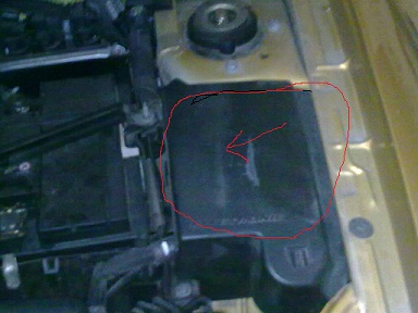

Poslaťod Plecháčová Milena » Ned 27. Dec 2009, 16:09
jelikož jsme nemohli najít pojistku k motorku ostřikovačů,tak jen že pojistka ostřikovačů je samostatně umístěná v motorovém prostoru v pojistkové skříni vedle aku. tj. na levé straně.pojistka 10 A

Poslaťod mafiezaoral » Ned 3. Jan 2010, 12:54
super,nemusel jsem do servisu,nevíte náhodou od čeho jsou ty ostatní pojistky,ať nejsem v budoucnu překvapen,dík.
