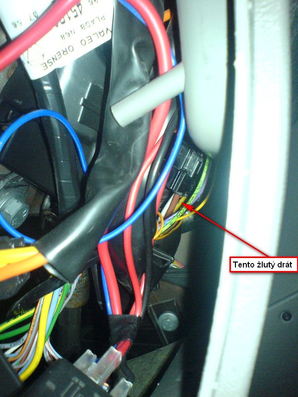

Poslaťod baffy » Štv 18. Feb 2010, 20:44
žltý drát by mal ísť na štartér a ten šiesty čo je navyše by mohol byť ku spínaniu denného svietenia značený je ako +KK

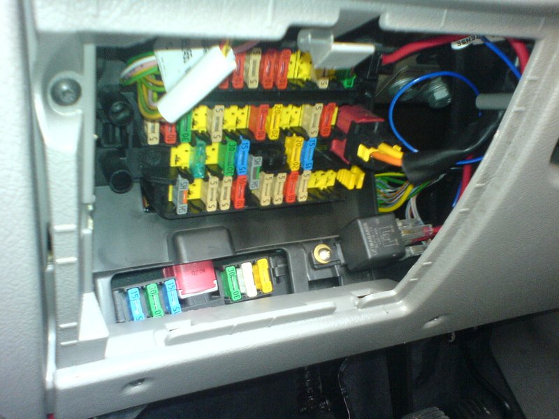

Poslaťod baffy » Štv 18. Feb 2010, 21:08
drát by mal ísť do poistkovky BH 12 kde napája poistky 36 až 40.ale môže sa to líšiť v závislosti na verzii

Poslaťod baffy » Pia 19. Feb 2010, 15:03
Tak som omrkol schéma a to denné svietenie je výstrel mimo prepáč :klik: .Počítam že máš motor s typovým označením EW7J4 a tam je ten šiesty drát vedený do poistkovky ako som písal vyššie poistky
36 - prídavné kúrenie - 15A
37 - volná
38 - presostat - 5A
39 - volná
40 - ventilátor klimatizácie - 40A

Poslaťod ab52 » Sob 20. Feb 2010, 19:37
ahoj , ano mas pravdu ten 6 drat je na pojiskovou skrin a spina pozici 36 a 40 ( bez tohoto dratu nejde ventilator klimatizace ) , jeste jednou diky za info
