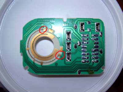

Na levým předním světlometu se mi zbláznil motorek sklápění a kdy? mám nastavenou nulu tak pořád vrčí jako kdy? se to světlo sna?í zvednou je?tě vý?. Ale světlo je podle odrazu na zeď ve stejný vý?ce jako pravý. Kdy? ho o čárku skopím tak stichne.
Nesetkal se s tím u? někdo?

Dave: Nesetkal, ale ty motorky jsem měl u? rozebraný a vsadil bych se, ?e bude? mít zoxidovaný nebo upadlý dojezdový kontakt, tak?e motorek jede pořád dál, ?nekový závit se tam vy?roubuje taky úplně a? ten motorek jede defakto naprázdno. Kdy? to sklopí? dolů, závit se chytne, sjede to ke kontaktu na první polohu a zastaví se :)

Na obrázku jsem zakrou?koval dojezdový kontaky, u? nepamatuju kterej byl pro horní polohu a kterej pro dolní :?
Je to obrázek jak to bylo zaoxydovaný, v diskuzi jak je na ní ten odkaz je i obrázek, jak to vypadalo po vyči?tění :twisted:

ó aláhu :klik:
já to tak nějak typoval. ?mejdy jedny elektrický :D
Nojo Valeo, na?e konkurence, to se není čemu divit ?e to po 60tis de do kytek.
O víkendu jsem byl v Č.T. zpět a asi nějaký přejezd domluvil těm kontaktům, tak?e to zatím chodí. Ale z takových "oprav" mám ?patný pocit :roll:

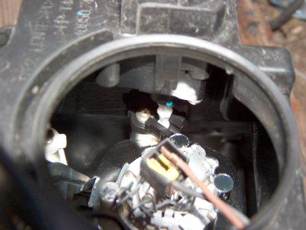

Tak jsem to včera rozebral, vyndal světlo do tepla a zjistil že motorek je vevnitř ve světle. Zkusil jsem rozloupnout světlo ale hned první háček mi zůstal vruce. Tak jsem vyměknul a zase to složil. :cry:

Poslaťod Luky » Štv 8. Feb 2007, 13:11
Takže motorek na X2 asi ven nejde, nikdo ho nenabízí ani samotny svetlo se neprodává. takže komu odejde motorek, jen celý světlo, který vyjde na 5708kč/ s mlhovkou - 7348kč/ bez mlhy. zdarec

Hofik píše:to sa mi ale nechce verit, ze este nikto neskusal tem motorcek zo svetla X2 vybrat :?: :?: :?: buduci vikend by som mal mat volny, tak to skusim odtial asi "vyoperovat". ved ked ho tam frantici dokazali vlozit, tak niekto ho musi odtial aj vybrat :wink:
naozaj to este nikto nevyberal? :?:
dostaneš, ale musíš rozloupnout celý světlomet a tím ho většinou stejně zničíš...
jediný co mne napadá je vykuchat bok a pak ho zase zalepit.

:?: :?: a ako si to myslel vykochat bok? :?: :?: teda ja som este ziadne svetlo nerozoberal, ale myslel som ze ho vyberem, nejak dam dole sklo, a potom optiku, ved dako sa predsa muselo poskladat, tak tam hodim proste spetny chod. 8)
ale asi sa bojim ze to tak jednoduche nebude... :roll:
