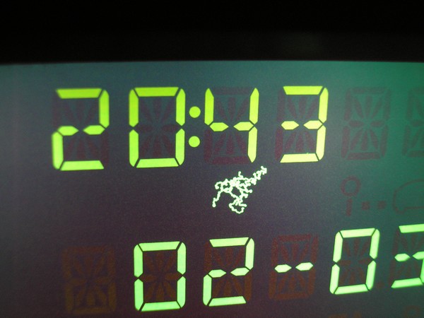

Poslaťod Seldi » Pia 3. Feb 2017, 12:49
Tak mam asi další závadu, kterou jsem nikde nenašel :D Přijdu do auta a koukám, že se mi začíná roztejkat diplay. Na tý fotce nevypadá tak hrozně, ale v reálu je ta čára tak 3x tlustší jak rozptyluje svetlo. Netušíte, jestli se to dá opravit. Vypadá, to, jako kdyby to bylo v nějaký vrstvě na tim displayem.
http://img24.rajce.idnes.cz/d2402/13/13716/13716733_380598d86e6ff35fc343752b4d87541d/images/IMG_20170203_1029531.jpg?ver=0
EDIT: Aha, tak jsem jenom slepej a nenašel jsem to. No každopádně asi to zkusim rozebrat, protože to sklíčko by se podle mně od displaye mělo dát oddělit. Kdyštak bych moh přehodit panel z druhýho auta. Ale to se obávám, že by nefungovalo, protože ten dislay má trošičku jinačí palivoměr a je z auta z roku 2002, kde už je i jiná řj motoru a je tam podle mně už řešená komunika přes CAN.
Seldi
Príspevky: 224
Bydlisko: Tábor
Re: Vada na displeji - picasso
Poslaťod Seldi » Pia 16. Jún 2017, 17:05
Tak můžu potvrdit, že to v teplech zmizí samo. Jelikož jsem byl línej to rozebírat, tak jsem to nechal a postupně se to rozteklo tak do 3x větší velikosti, ale jak začlo bejt +20 a do auta pařilo sluníčko, tak to postupně kompletně vymizelo.
