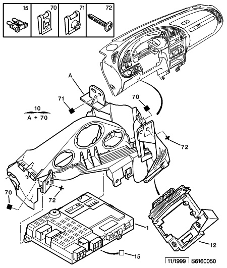

Poslaťod creative » Sob 26. Jan 2008, 21:42
Koukni se v prostoru pod volant na pravé straně a pokud tam uvidíą ten bazmek co má na starosti cyklování stěračů alias cyklovač tak máą auto bez BSI. Pokud tam nic nenajdeą, tak máą auto s BSI. Aspoň takhle mě to bylo řečeno, ľe se to dá poznat, asi se to dá poznat i jinak, ale já to znám jen takhle. A ta jednotka BSI, ta se třeba stará o ten cyklus stěračů atd... Doufám, ľe tady nemelu kraviny?
creative
Príspevky: 118
Poslaťod jan452 » Sob 26. Jan 2008, 22:17
V Citroene tomu hovoria zdruľená rozvodová multifunkčná skrinka - na obrázku je označená pozíciou 1
