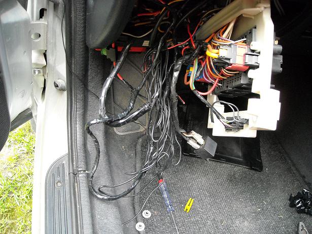

Ahojte dnes som otvoril poistkové dvierka pod volantom a vyskočilo na mňa neuveritelné množstvo káblov od alarmu a nevjem čoho všetkého čo nieje origo montované.
Je tam spústa slepých kábov a kadečo dorábané :nasr?
Chcem sa vás opýtať nemá niekto náhodou schému na alarm META MAX 2000 ? nemôžem ju nikde zohnať a velmi by mi pomohla - sa z tej húštiny káblov neviem vysomáriť. :shock:
mamma mia.JPG (106.69 KiB) Zobrazené 6729 krát

Ahojky, zkus se zeptat Ropeho, podle příspěvků co radí, rak bych řekl, že je to opravdový machr na El.v autě a tímto mu :ooo:

Ja ktěmhle alarmům nemám schémy a mé zkušenosti z metou končí někde v roce 1997-8 když zastoupení této značky přešlo z Olomouce ku Praze. Jinak zastoupení pro Česko má firma http://www.casystem.cz/ je to v Chrášťany 52 ,252 19 Praha - západ
a určitě některý Pražák nebo středočech by se tam mohl stavit a poprosit o nějakou schému. Problém bude v tom že všechny vodiče jsou černé a byly označeny popiskou na konci, která se při instalaci odstřihla.

Táákže po 4- hodinovom googlení a modlení som stiahol schemu zapojenia na metamax 2087 v holandštine :D , kde základné zapojenie je to isté ako moje.
Každý z káblov je farebne značený- no na všetkých je ešte vrchná čierna bužírka a tak sa zdajú všetky rovnaké :nasr?
Demontoval som 3 kusy pomocné relé, zistil som prečo mi nefungoval imobilizer na záložnom kľúči- (pretože bol vybraný a nalepený na snímač imo...) Po tejto oprave konečne všetko funguje ako má.
Ak má niekto záujem o schemu metamax 2087 pošlem mu ju mailom...
