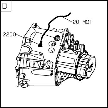

najdeš ho na převodovce to není moc velká plocha. Něco málo se o tom najde v tématu Spínač světel zpátečky - bohužel obrázky tam už nejsou.

Poslaťod baffy » Štv 1. Dec 2011, 17:27
Skús poistku F32 15A v motorovom priestore a obr.
spínač spiatočky.JPG (23.55 KiB) Zobrazené 14529 krát
